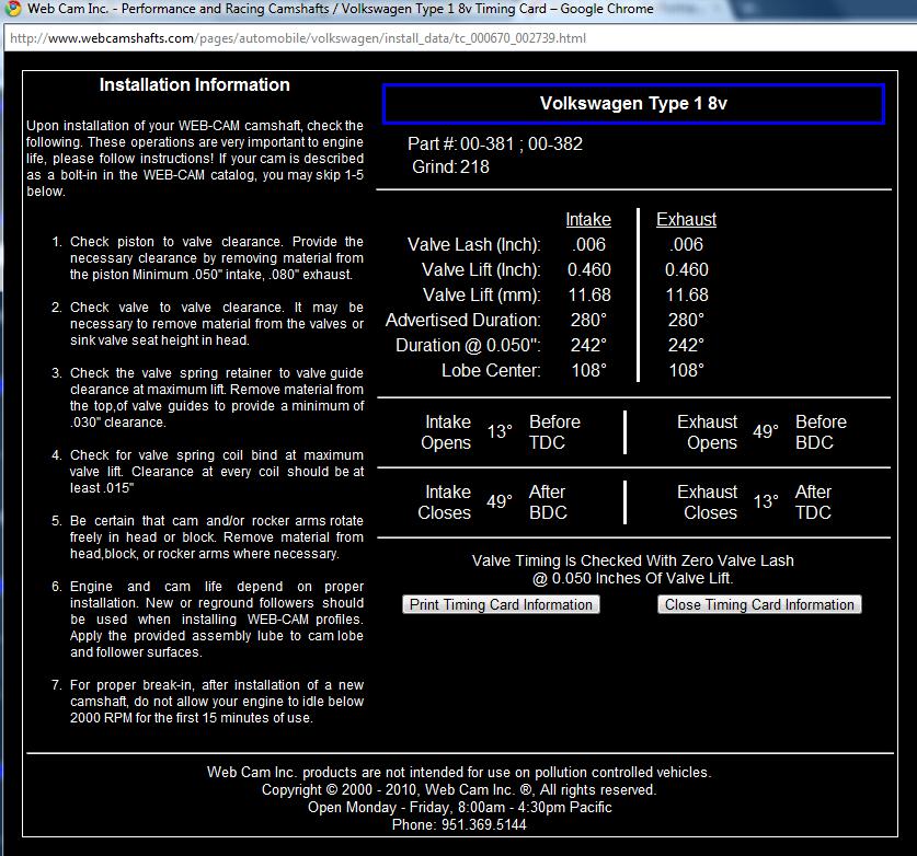

Jep mit triggersignal fungerer fint. Jeg lavede det om som vi snakkede om, og har efterfølgende prøvet trigger log i TS, ligesom du gjorde.
Men mit triggerhjul er muligvis ikke centeret 100%, så derfor får jeg nu drejet en pas-ring, og montere et nyt triggerhjul. Således at jeg er sikker på at signalet er så stabilt som muligt. Blot for at være sikker på at det hele er så godt som overhovedet muligt.
Tak for forslaget med at nedsætte følsomheden i WBén. Det vil jeg prøve, hvis det viser sig at der fortsat er meget flimmer.
Web Cam.jpg [ 142.64 KiB | Vist 2635 gange ]
