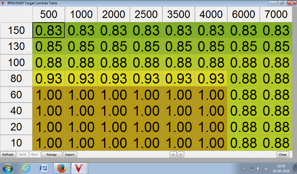

Jeg har lige monteret Vems på min 106 Gti.
Den blev købt som PnP fra DP-engineering i Holland, da jeg ikke havde mod på at stå med det hele selv.
Jeg lavede en prøve montering uden at bruge den indbyggede map sensor og bilen startede i første hug, så endte med at sætte det hele til og installere en wideband også har jeg ellers hygget mig de sidste par dage.
Bilen er relativt simpelt tunet med knaster, filter, udstødning + manifold og var rullet ind af Peter hos JR-Auto til 158hk.
Efter at have roddet lidt med opsætningen og selv kørt den ind går den mere 'rent', selv min kæreste bemærkede at den "kører anderledes" :D Så noget har det hjulpet ud over min placebo effekt...
Jeg døjer dog med et bollet speederkabel så kan kun åbne spjældet 70-80%, men den trækker ganske fint og rent hele vejen til den forhøjede begrænser.
Min lambda tabel ser pt. sådan ud, 130 og 150 er selvf. ikke i brug da det er en sugemotor
Vedhæftet fil:
Lambda.gif [ 210.03 KiB | Vist 14783 gange ]
Jeg mangler lidt mine "teenager anti social bang og flammer" når jeg slipper gassen, er det ikke bare at smide en overrun på fra f.eks 5000 og pickup fra 4500 med 10kPa?
Indlæg: 26 sep 2016, 20:45
Tilmeldt: 06 sep 2011, 18:45
Indlæg: 665
Vis du nu laver lidt om i den tabel, så kan du justere den lidt bedre ;)
Indlæg: 28 sep 2016, 17:48
Tilmeldt: 28 nov 2014, 17:29
Indlæg: 7
Jeg lod mig fortælle det ikke var nødvendigt, men jeg er selvfølgelig mere end åben for at lære noget mere.
Hvordan ville du stille den op?
20/40/50/60/70/80/90/100?
og skifte 500 til 7500?
Begrænseren er sat til 7800
