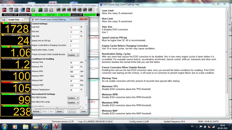

En styring kunne vel godt sættet til at gå i nødprogram hvis en føler begynder at give for høje eller lave værdier.
Men det er vist ikke noget jeg kan stille på i mit
(EGO Closed loop Crontrol)
Se billede:
Filkommentar: EGO Closed loop Crontrol
Unavngivet.jpg [ 193.63 KiB | Vist 4840 gange ]
