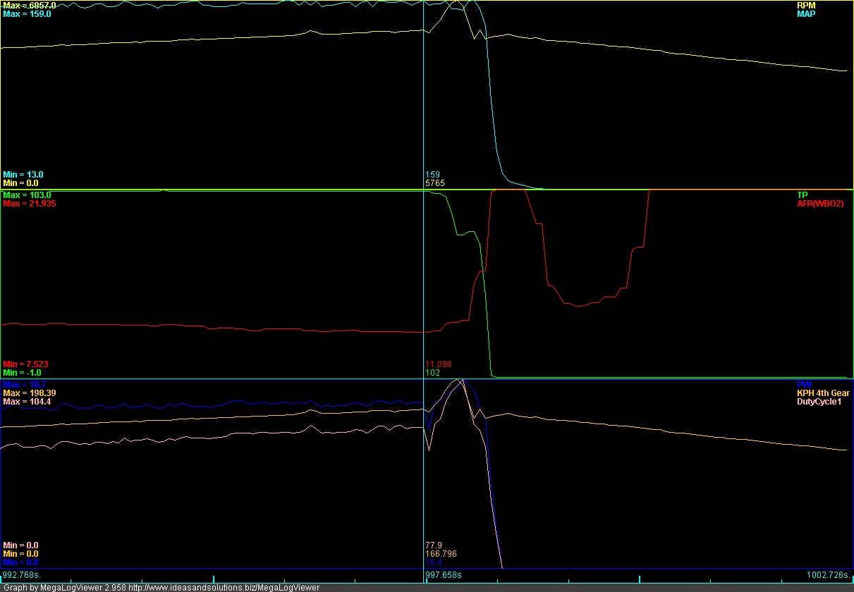

Så har jeg fået nedsat hastigheden af WB hvilket har givet et meget bedre billede. Derefter har jeg været ude og få rullet noget, og det er blevet rigtig godt med VEanalyze.
Dog tog jeg hop med 166km/t og så døde min bezinpumpe.
Så nu skal jeg igang med at have tanken pillet ud, og så se om der er noget synligt galt med pumpen, men jeg tror det ender med at jeg skal ud og have en ny.
Den springer sikringen og giver bare et klik som om den sidder fast.... :? :?

Snydepels.
Da jeg så filen "hop.jpg" der forventede jeg et billede af et hop med 166km/t, og ikke et dump af et log.
Skuffet.... :popcorn:

Ja beklager, he he :D :D

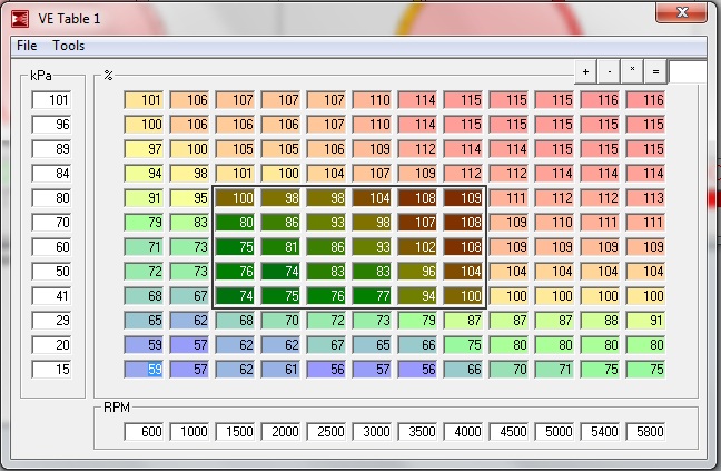

Kaas skrev:
Jeg bruger også TS. Mest fordi man kan markere en del af mappet og justere den markeret del lige meget, så man er fri for at hoppe fra felt til felt.
Er også muligt med Megatune.
