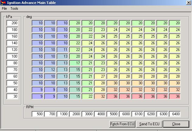

Jeg syntes i det hele taget at anvende faktor 3 over HELE linjen (over og under 100 Kpa) virker lidt skummelt, dels fordi retarderingen over 100 kpa bliver alt for kraftig, dels fordi avanceringen under bliver meget høj Jeg mener der som minimum skal differenteres for faktoren over og under 100 Kpa.

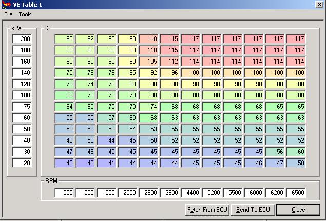

Her er min spark Table, og jeg har også vedhæftet min Fuel table, jeg kunne godt tænke mig at se nogle af i andres fuel tables, bare lige for at sammenligne dem.
Min er en 4cyl, 8v 2.0
Spark-VE.JPG [ 70.22 KiB | Vist 3125 gange ]
Fuel-VE.JPG [ 71.48 KiB | Vist 3117 gange ]

Umiddelbart virker det som en lav avancering på 100 Kpa linjen for en 8v/4 cyll. Har du prøvet og se om du vinder ved højere avancering?

Jeg synes din fuel table ser pææænt skummel ud. Er den på nogen måde trimmet ind?
Jeg synes at det er ret skummel at du har mere eller mindre samme VE fra 3600 og hele vejen ud ved et givent manifold(under)tryk. VE skulle gerne ligne din momentkurve. Det er ikke heeelt sandt for en turbobil, men du kører da med to små turboer ik'?

Jo den kører med 2 små turboer, hmm det kunne da godt være at jeg skulle se lidt mere på min spark table, nogen som evt vil komme med nogle forslag til rettelse ?
