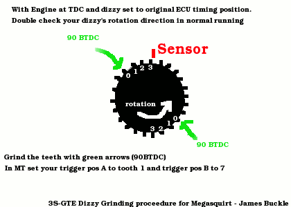

Sæt cyl 1 på TDC makere den tand der er ud for VR sensor.
Tæl nu 3 tænder mod uret fjern den, tæl 12 tænder mod uret igen fjern den. Du skulle nu have 2 manglende tænder og 11 tænder på hver side af dem.
Settings
Codebase output
Msns -> Off
Wheel decoder -> Generic wheel
Wheeldecoder settings
Base teeth -> 12
second trigger -> off
Missing teeth -> -1
(Nemlig som VAGmekanikeren beskriver det er det vigtig.)
Trig pos A -> 1
-,,- return -> 3
Trig Pos B -> 7
-,,- return -> 9
Det er lige sådan jeg husker det men tjek lige efter selv.
Settings
Codebase output
Msns -> Off
Base teeth -> 12
Missing teeth -> -1
Trig pos A -> 1
-,,- return -> 3
Trig Pos B -> 7
-,,- return -> 9
De indstillinger passer meget godt, det er ihvertfald dem jeg kører med, og jeg bruger 24-2 hjul på knasten :) Det er godt nok ms1, ved ikke om det er anderledes i ms2 :)
