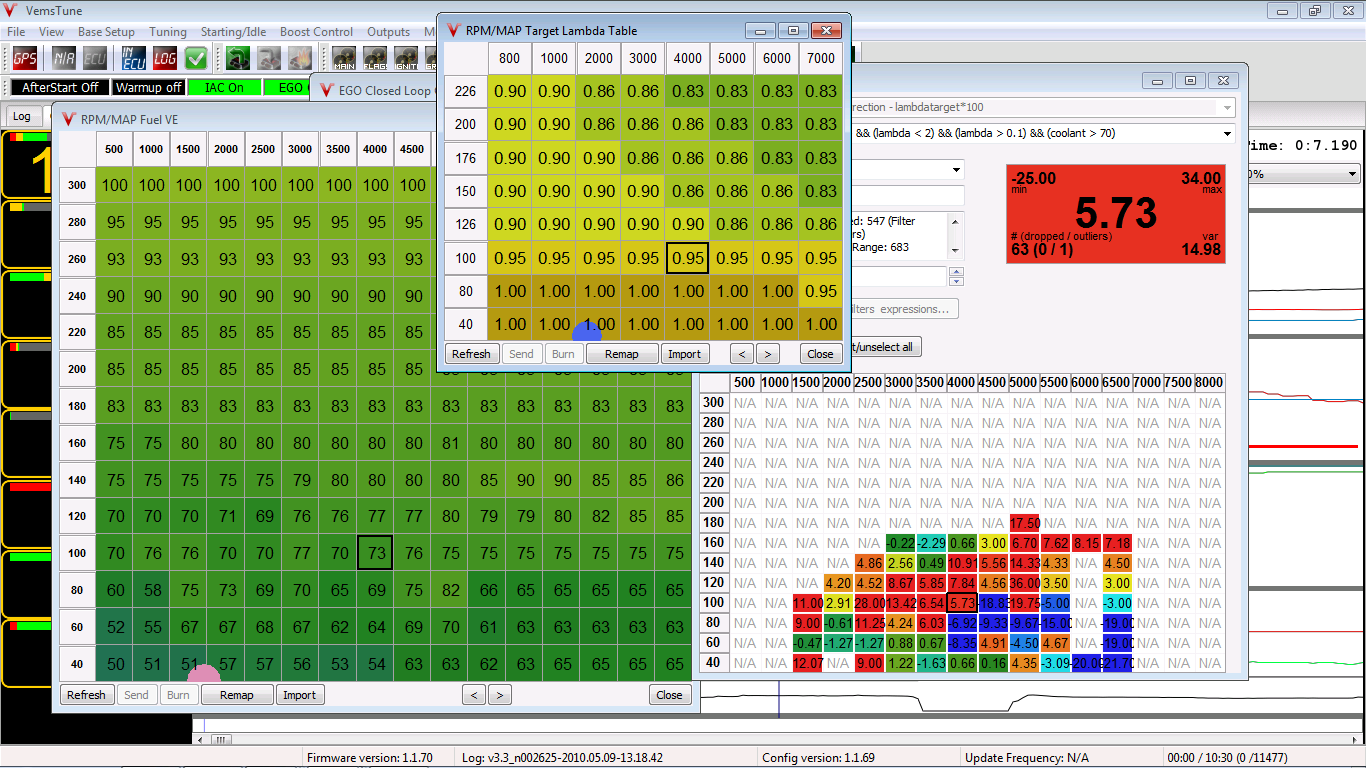

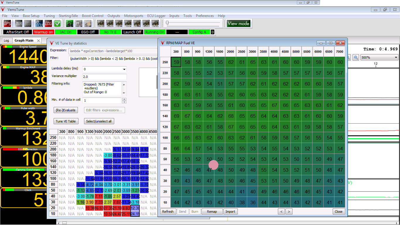

Efter at have læst lidt om forskellige motorstyringer og forhørt mig om priser faldt mit valg så sidste år på en Vems motorstyring bla. fordi den kan køre med min originale knast føler/ trigger og at jeg havde læst at den havde et godt program til indkøring (VE tune by statistics) hvor du efter at have kørt nogle Km. kan gemme et log og bagefter gå ind og rette i sin brandstof blanding (VE map) med hjælp fra VemsTune.
Se vedhæftet billede hvor Vems'en fortæller hvor meget den har måtte korigere fra VE. mappet og kommer med et forslag til en rettelse af mappet.

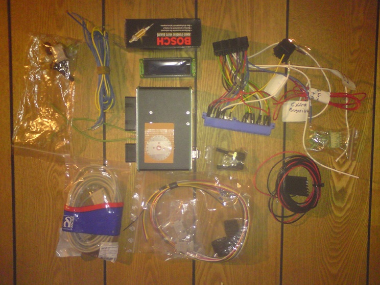

Jeg tog kontakt med Peter fra Vems.dk og vi (mest Peter) fandt ud af hvad jeg skulle bruge.
Peter sendte mig så en Vems motorstyring og de føler mm. jeg skulle bruge + et adapter sæt samlet af en anden Vems gut (Skassa) så jeg kunne bruge den på mit originale lednings net.

Der er også et billede af Vems pakken jeg fik fra Vems.dk

"selv justerende"
Det må være det jeg bruger i Vemstune der gør det muligt at starte en bil op med en meget groft indstillet VE tabel.
Vemstune retter bare ind efter de tal man har ønsket sig i sin Lambda tabel....
I (VE tune by statistics) kan man så se hvor meget Vemstune har afviget fra Ve tabellen.
Hvis du ser på det billedet kan du se at jeg ved 4000rpm/100Kpa i manifolden ønsker et lambda tal på 0.95, men på den her køretur har Vemstune måtte lægge 5.73 til de 73 i min VE tabel for at ramme de 0.95 og ikke køre for magert.
Nu kan jeg så rette til 78.73 (5.73+73) i min VE tabel.
Pisse nemt og ret sikket når man skal lege med turbo og tryk...
