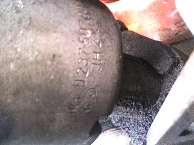

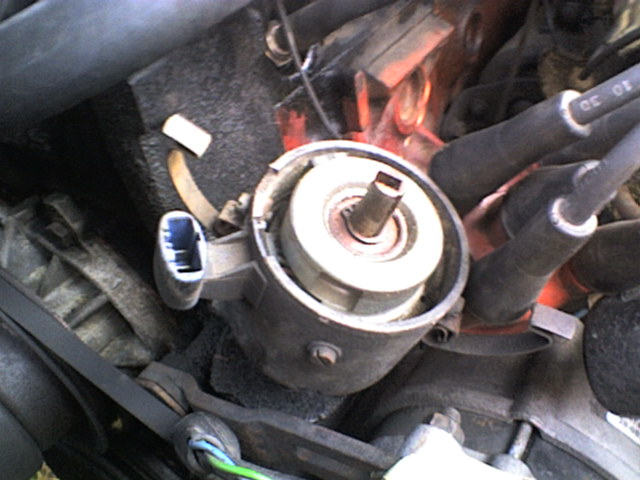

Er rimelig sikker paa det er fra en 2,2 men som sagt har jeg ikke selv bygget motoren...
Paa siden af fordeleren staar der flg nummer: 0 237 507 003
Se de vedhaeftede billeder...
Tror bare jeg starter med at bruge stroemfordeleren hvis det kan lade sig goere, saa kan jeg altid opgradere senere hvis den driller.
