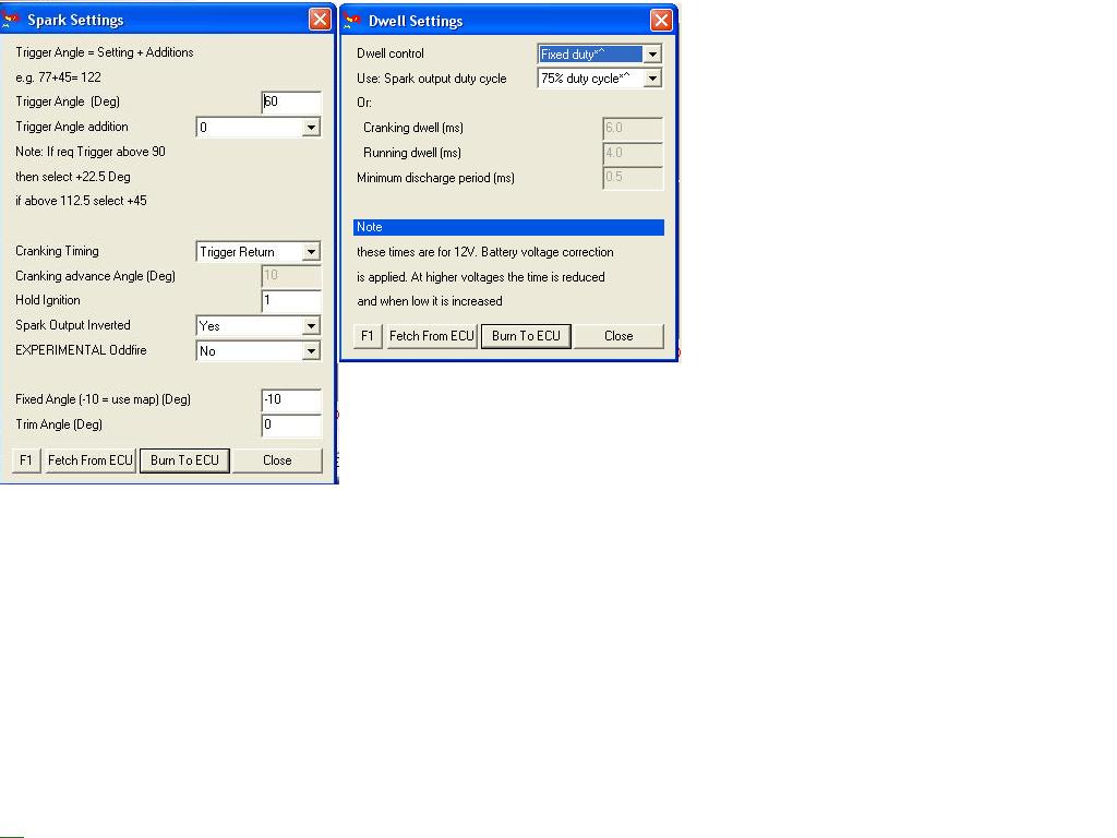

tænding
msq.JPG [ 59.91 KiB | Vist 2858 gange ]

Æh...
Den der "hold ignition" skal du lige have på "0" grader i hvet fald.
Afhængig af hvordan du driver dine spoler skal "Spark Output Invertet" stilles - MEN den skal næsten altid stå som "NO". Prøv lige det...
Hvis det ikke ændre noget skal du kigge på om den tand på dit "tanshjul" nu også sidder rigtigt.
Vi er enige om at du i "CODEBASE AND OUTPUT FUNCTIONS" skærmen har sadt det øverste felt "Distributor" til "MSnS" ikke? Og resten der ned af som "OFF"...
V/h Christian

Har lige ædret hold ignition til 0, skal lige teste om der har hjulpet når jeg kommer hjem.
resten står så rigtig nok. skal også lige teste at invertere output.

Spark Output Invertet skal kun til "Yes" hvis man ikke bruger et tændningsmodul, og driver tændspolerne direkte (hvis jeg da har forstået det rigtigt)

hold ignition sat til 0 gav ingen forskel.
Prøvede at montere original tændings box, og motoren køre perfekt. tændspole og kabler er de samme, så det kan jo ikke være dem. Så er der jo næsten kun modulet tilbage, tror jeg prøver om jeg kan låne en som jeg kan prøve med til efter fyraften.
