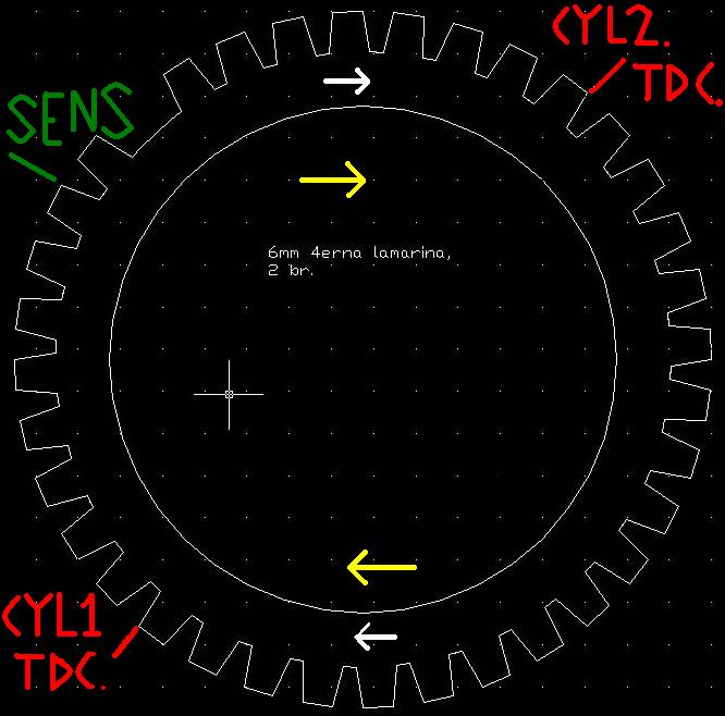

efter hvad jeg lige har forstået skulle dette være rigtigt ? ret mig hvis jeg tager fejl!
triggerhjul36-1 lada.JPG [ 50.15 KiB | Vist 2686 gange ]

Jeg vilde nok sættehjulet således at giveren var mellem tand 8-11 efter hullet på hjulet. ved ØD. cyl 1
Så er du helt ude over den eventuelle 0 tands problematik der kan opstå.

ja har jo snakket lidt med gm og han sagde det ikek kunne lade sig gøre MEN... har så fundet ud af at man faktisk godt kan lave det any way men det kræver et ekstra print til 65$ hvilket jeg ikke er intra i så det bliver bare til et 2 t hjul...
Hvorialverden har du fået de 65$ fra??
Hvem har bildt dig ind du skulle bruge et ekstra print??
Og jeg tror da du har fået noget galt i halsen med hvad jeg der har sagt.
Selvf. kan det lade sig gøre med dit eksisterende print, du skal bare have en anden sensor, en den du valgte. Du ville jo have den langsomme dengang, og laver så hjul til en meget hurtigere frekvens, derfor skal du skifte sensor hvis du absolut vil have multitooth.
Begriber ikke hvorfor du vil lave multitooth på en bil med fordeler, når du endda har tænkt dig at beholde fordeleren. Eneste grund skulle være en eller anden form for showoffværdi....

ja som jeg tidligere forsøgte at forklare ville jeg gerne have muligheden for at skifte til edis engang udelukkende for at prøve at lege med det (mer vil ha mer :twisted: ) og så synesjeg godt om udsenet... meget simpelt derfor... men det er lagt på is da jeg laver det 2t hjul og så senere (når jeg engang får for meget fritid) bygger ejg det om til edis...
Hvad angår de 65$ det var min fejl talte hvis om 2 forskellige ting (en bulgarer over msn) men det er hvad der sker.,..

Hvis du vil bruge Edis skal du ubetinget placere sensoren- den manglende tand, som det er beskrevet på denne side.
http://megasquirt.sourceforge.net/extra ... dware.html
