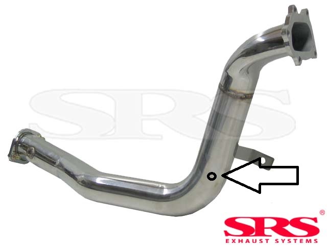

Jeg har for ikke længe siden fået monteret en Innovate SCG-1 Boost controler, den fungere også som AFR ud og køre ned på aktuator tryk nå der er for fed/mager Blanding. Eller når Lambda sonden ikke virker.
Og det er så grunden til jeg skriver, Systemet har nok kørt 5 timer og så dør lambdasonden.
Så inden jeg installere en ny LSU 4.9 vil jeg lige vende med jer om den skal side et andet sted?
Sådan er den monteret
Bosch LSU 4.9 holdbarhed og placering

Som udgangspunkt med ledningen opad og monteret så den er mindst mulig udsat for kondens vand. - Har du monteret ledningerne til opvarmningen?
Nederst i dette link står der lidt "install notes"
http://www.bosch-motorsport.de/media/ca ... 659pdf.pdf" target="_blank
Vh. Mads

Den sider på på et siden af et lodret rør, der den vel ikke udsat for kondens?
Nå men hvis der ikke er nogen som syntes den sider helt ad H til så ryger der en ny på
