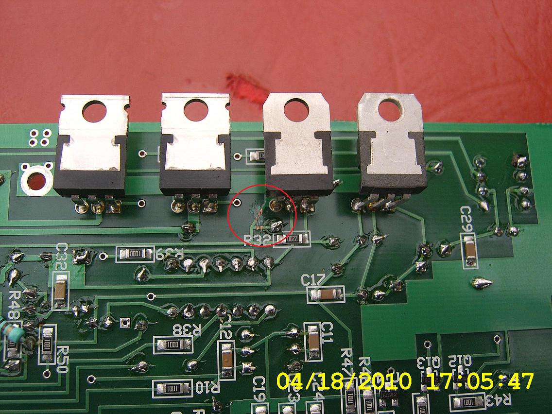

Hej. Har lidt problemer med min ms fra turbomotor. I dag skildte jeg den ad for se om der var en lodning der var dårlig, også så jeg dette (se billedet). Er det meningen eller er det en fejl? Det ser ud som om der er blevet ridset i det.
kn2.jpg [ 186.02 KiB | Vist 3736 gange ]

Det ligner man har forsøgt at afbryde forbindelsen i den bane, af ukendte oversager.
En brændt printbane er ikke til at tage fejl af. Den er brændt over et sted, men har smeltet lakken over et stort stykke af selve banen. Og det er jo ikke sket her. Så det der er sket med vijle.
Tror desværre kun der er en der ved hvorfor, og det er ham der har lavet det stunt. Om det er Rene eller ej aner jeg ikke. Men han burde være i stand til at svare på om det skal se sådan ud eller ej ;-)
