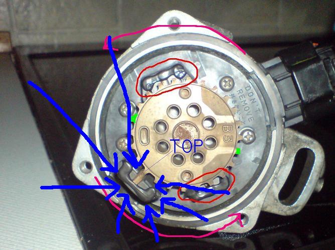

Jo, det er de forkerte tænder du har fjernet, som du siger så har du fjernet dem 60 grader efter, og ikke før.
Har han det? Hvorfor kan jeg ikke lige se det??? Er det mig der er lidt rundt på den i dag da? Kan du ikke lige forklare så?
Er pilene på tegningen da ikke omløbsretningen. Hvis man så drejer knasten 45 grader MOD pilene (90 krumtapsgrader), passer det så ikke med at der mangler en tand ud for føleren?
Under alle omstændigheder - HVIS du har taget "en forkert tand af" så kan du rede sig selv i softwaren i weeldecoderen og lade denne kompensere for det. Du kør bare lige som jeg har beskrevet oppe over og du vil så bare komme frem med nogle andre nr. til "trig pos A" osv...

Hehe mange tak for svar knægte:-) Skal satme lige love for jeg har haft mit hoved igang med og tænke. Er jo som sagt nybegynder ang ms. Men efter langtids kiggen på hvad du skrev igår Havner, blev jeg mere og mere forviret, kunne slet ikke se hvorfor det ikke virket! Så sent i går aftes da jeg havde lagt mig i sengen og slet ikke kunne sove pga alle de ms tanker så jeg det lige for mig, at når jeg stod og kiggede ned til føleren over bag motoren og drejede den rundt nåede den jo forbi top inden mit manglene tand kom:-) Så inden jeg så dit indlæg fra til morgens var jeg nærmest på vej op til motorimport efter ny fordeler hehe:-) Men nåede lige for engangs skyld og ringe til Rene og han lurede for mig at jeg skulle sætte trigger angle til 45 og trigger angle adition til 45, trig pos a til 4, return 5, b pos 10 og return b til 11. Prøvede det, og så startet den sgu:-D:-D For satan den lyder godt, men den går sgu stadig ikke helt rent, dør meget ved mere end halv gas, så må sgu igang med fejlfinding...
Jeg tror det er fordi at du tror det er de følerne med rød ring rundt om som bliver brugt, det er det nemlig ikke.
Nej, hvis man drejer knasten 45 grader MED pilene så står den manglene tand ud for føleren
Hummm... Ja... Jammen det troede jeg da. Hvor sidder føleren så henne??? Jammen så er det jo fordi jeg har misforstået beskrivelsen/tegningen...

Havneren skrev:
Følg de blå pile. :lol:

hehe ja måske ikke lige verdens mest overskuelige tegning hehe, masser af farver hehe. Men skal lige siges de 2 af følerne er savet af efter anvisning fra turbomotor.dk....
Ang det med den dør fatter jeg bare ikke helt, for alt skulle være sat op så den passede perfekt og jeg bare kunne give den nogle klø hehe. Men må arbejde videre i morgen med det, mangler også og få lavet lidt lednings arbejde til vvt'en og lambda....

Jesper H skrev:
Havneren skrev:
Paint :rock:

Jesper H skrev:
Havneren skrev:
HAHA...
Nå.... Der. Jeg troede han havde taget følerene af for at kunne skille det ad eller sådan noget - Doooo...
Jammen så er der selvfølgeligt fjernet tand på den forkerte side ja. Det er klart...
