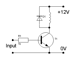

Husk når du bruger relæ'er at montere dioder på, så ikke du for brændt din chip/transistor af.

Den med dioden forstod jeg ikke lige, hvor skal den sættes? og hvorfor?

Inde i relæet ligger der en lille spole der virker som elektromagnet når du tænder for relæet.
Denne spole bliver ladet op med elektroner, når du så slukker for dit relæ frigives de og der kommer en høj spænding (volt) tilbage til det som tændte relæet (Megasquirt, transistor, kontakt, eller andet) det stykke elektronik vil højest sansynligt dø hvis du ikke montere en diode som vist på billedet.
kan godt komme med en dybere forklaring hvis ikke det er forståeligt nok.
