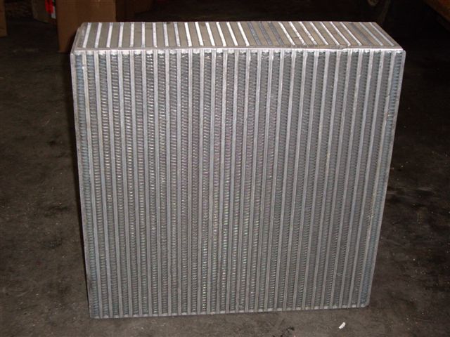

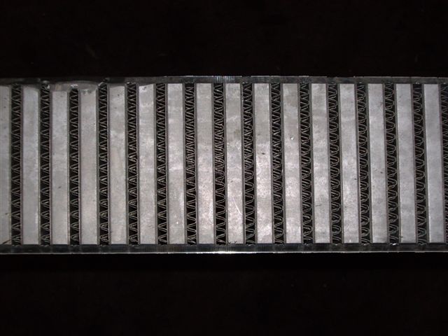

ja her er et par
intercooler blokken 001.jpg [ 56.2 KiB | Vist 3416 gange ]
intercooler blokken 003.jpg [ 69.27 KiB | Vist 3410 gange ]
Mvh Brian

sålænge du kan få element og endekasser til at være der, er der på en trækker mest fordel ved store coolere.
problematikken ved den store volume er kun hvis der er pludselig behov for større effekt.
opstart er ihvertfald ikke et problem da det jo bare er at file til der er tryk.
Hvis bare du kører i højt nok gear til den er klemt hele vejen og ikke taber tryk under vejs ud af banen er tankene fyldt hele vejen.
Held og lykke.
