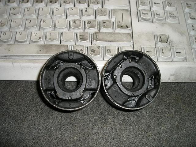

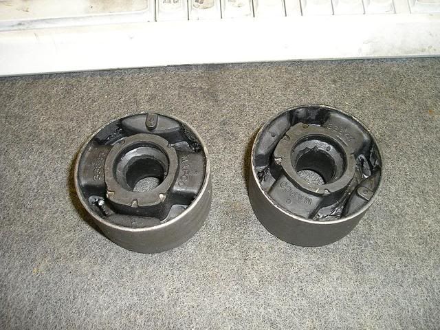

Da min undervogn i min bmw e36 er lidt slap, har jeg et lille spørgsmål til folkene herinde.
Kan man selv lave sine bøsninger hårdere?
Dette er ikke fordi at jeg er for nærig, for powerflex laver en erstatning's bøsning til min bil, men da jeg køre i min min til daglig, vil jeg ikke have SÅ hårde nogen bøsninger i.
Jeg havde tænkt på om ikke man kan fylde de små hul-rum op med sikaflex, og så punkt-svejse en lille rund plade på så det hele blir inde i bøsningen.
Er der nogen der har prøvet dette lille cowboy trik før, og kan dele erfaring, eller skal jeg selv prøve mig frem?

Hejsa,
Vi bruger at fylde nye originale motorophæng på Uno Turbo'erne med Sikaflex rudelim, det virker ganske fornuftigt og man behøver ikke noget med jernplader til at holde det på plads. Men sørg for at lade det tørre 100% igennem inden montering.

Godt at høre at i har positiv erfaring med det. Så vil jeg lige prøve det, og se om det ligeledes kaster positiv erfaring fra sig på bmw.

Den ka jeg nu ikke lige støve op. Men de nye bøsninger ligger også til tørre nu :wink: Så må man håbe på det bedste

jeg har lavet det, gamle tandremme er perfekte at fylde op med hvis det skal være lidt hårdere...
en puck til ishockey er også perfekt, men lidt hårdere end bare at lime dem.
de bagerste bøsninger på bærearmene til starletten er lavet af pucker, da det ellers hed en hel bærearm til omkring en plov pr side, virker upåklageligt med ca 1 1/2 klubrally sæson og hverdagskørsel ind imellem...
hov glemte lige en ting.. selv om de virker for hårde til at starte med, så giv det lidt tid. det er som om det lige skal ha lov til at arbejde lidt, og så blir det lidt blødere.
