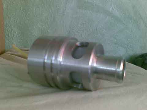

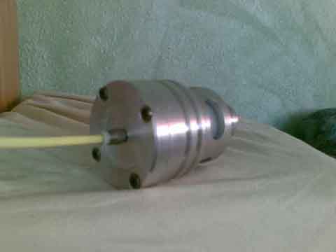

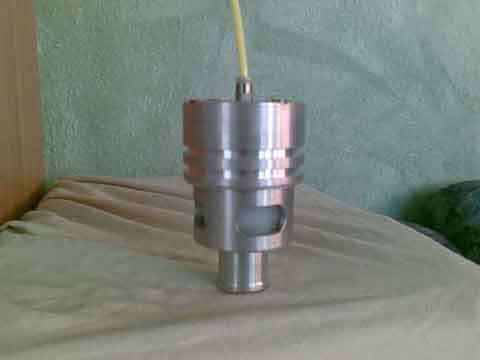

Min hjemmelavede dobbelt stemplede ventil
