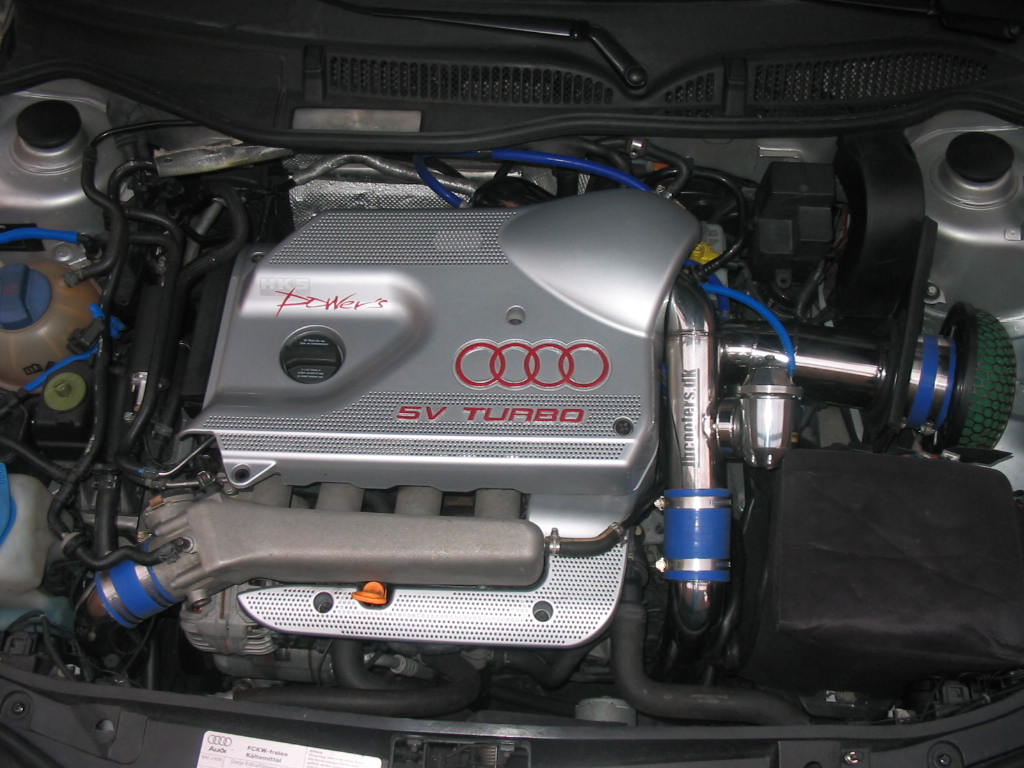

Den sidder inden intercooleren, mellem turbo og intercooler.
Her er lige et billede af motorrummet
Billede 017.jpg [ 105.66 KiB | Vist 2255 gange ]

Først: Ser squ godt ud :wink:
Jeg kan ikke se din LMM, men som du skriver har du flyttet den over på tryksiden mellem intercooleren og gasspjældet. Dvs. den må alt andet lige (i forhold til billedet) side efter bov'en i retning mod gasspjældet.
Din LMM bliver dermed ikke snydt da alt luft til motoren går gennem den. Dvs. jeg kan ikke se nogen grund til at din bov nu skulle være skyld i problemet.
Alternativt lav en test: Afmonter boven og luk hullet mens bilen står i tomgang. Jeg vil sætte en kold pils på at problemet stadig er der.
