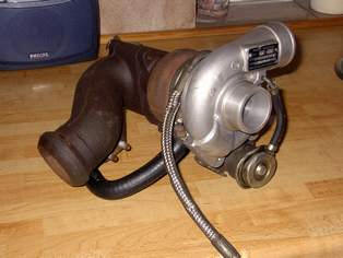

Jeg fik af vide i går at min kaburator ikke kan føde til højere lade tryk 0,4 0,5. samt fik en forståelse for hvorfor at den ikke kan køre med mere tryk. Det er på grund af kaben ikke kan få nok benzin ind gennem svømmer ventilen. Så jeg skruger ned for trykket og laver indsprøjtning i stedet.
Og så har jeg en bøn. Kan du hjælpe mig med at finde ud af hvad jeg kan gør med min mini. Glem alt om kab. Vi / jeg starter på et helt nyt projekt. Indsprøjt. Gider ikke høre på min gamle mekaniker. Det er dig og mig.

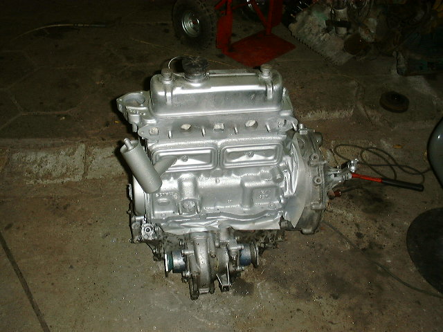

Jeg har en morris mini 1000 cc med 286 graders knast, meget store ind og udstødnings hullet, elektronisk tæning. M.m. kan sende dig billeder af topstykket så du kan se hvor meget støre hullerne er i forhold til standart. Jeg har benzin pumpe der yder 3 bar. Og en benzin regulator. Hvordan laver man en indsprøjtning til en bil der ikke findes indsprøjtning til da den er fra 77. jeg skal have lavet alt Motorstyring, indsprøjtning, m.m.
Her ville jeg have lavet en liste men overlader det til dig og skriver i stedet for hvad jeg har. 7 indsprøjtnings dyser fra en BMW 6 benet. 6 dyser fra en gammel opel manta. Gasspjæld fra en indsprøjtning, Benzin pumpe, turbo fra en 1,9 JTD disel. det er hvad jeg har. Jeg bør nok sige her at en morris har kun 2 indsugnings huller til 4 cylinder kan sende billeder. Og 3 udstødnings huller.
Håber at du vil hjælpe. For indsprøjtning aner jeg ikke en pind om overhovedet. Jeg vil også lige sige at det er ikke det store byget jeg har og rykke med

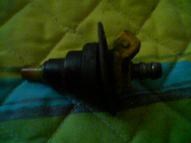

Hay rasmus på dysen står der 0280150205 og et andet nr 066 jeg ved ikke om det er bosch numre. der sytår ikke bosch på dem nogen stedere.

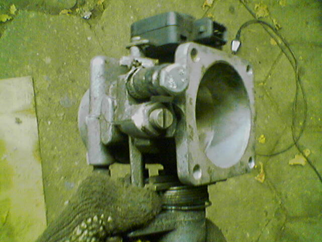

mit gasspjæld i diameter (indvendigt) er 52mm jeg ved sku ikke om det er forstort. min turbo kab er kun 44 mm ???. men okay gasspjæld er fra en stor motor.

kender ikke lige den type dyse der men for at hjælpe dig selv ville jeg nok vælge en mere "normal" dyse da de er nemmere at finde til en go pris..
hva angår gasspjældet bruger jeg selv et 51mm fra en bmw og så vidt jeg ved skulle det være god for 150 hk uden problemer...

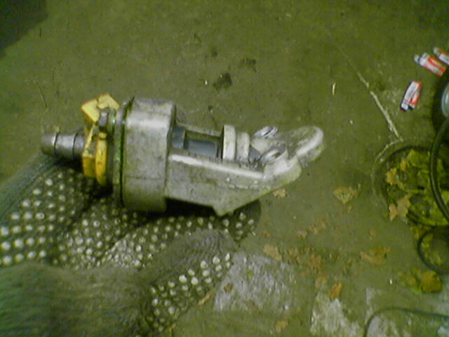

du skiver ikke om din benzin tryks regulator er justerbar ?

det er samme type dyse så vidt jeg kan se.

benzin tryks regulator er justerbar, JA dog af ældre dato med skruge og møtrik men jeg sørgger for nogle billeder. hvad skal det tages billeder af.

Min top har kun to indsugnings huller og 3 udstødnings huller. De 2 yderste og det midterste hul er udstødning du kan se det på billedet.

4. på dysen står der 0280150205 og et andet nr 066 text og billeder står oven for. Skal der være en dyse pr cylinder eller kan man køre med to. Eller hvad.

10. kan jeg ikke modifiser Det gasspjæld jeg har billedet lægger her på siden. Ellers må jeg på jagt.

4:dyserne giver 170ml/dyse og er alt alt for små til den motoreffekt. 250hk er 62hk pr. cylinder, dvs du skal have 4 dyser der flower mindst 360ml/styk.

10:Måske , det afgør du selv.
