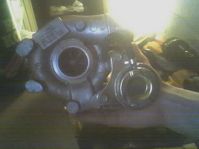

Hey Kws ! kan du ikke fortælle hvis det var løsningen på dit problem ? så kan det være at jeg skal have den sendt til dem!
Ved ikke hvilken turbo det er jeg har her! der står iveco på :evil: :twisted: ! !! Det er tilladt at give dummeflade da jeg er ny i dette turbo område :)
Det ligner en fra en Iveco daily 2,8 , hvis det er, så er det en Garret.
Prøv lige og skriv hvad der står på type pladen..
