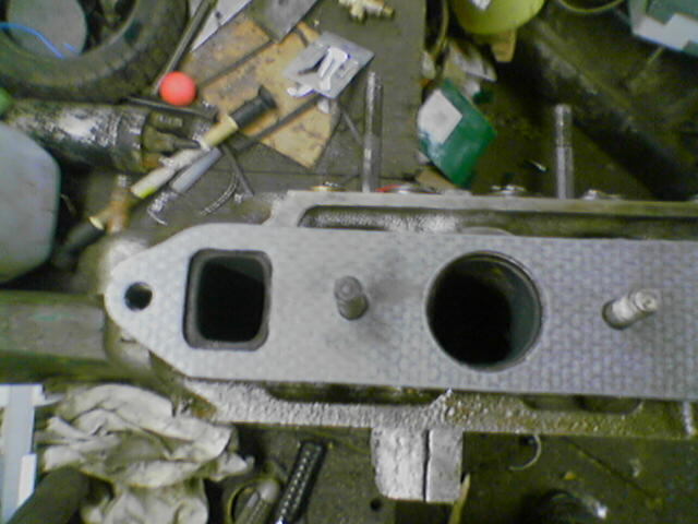

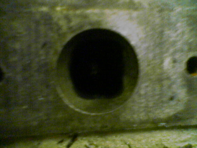

her er billedet af toppen og af et org top indsugnings hul.
på det første billede er det enn org top og på billede to 11139 tuningstop med indsugnings hul på 36mm.
060120_051919.jpg [ 39.8 KiB | Vist 1178 gange ]
Filkommentar: Tunings top
060120_011139.jpg [ 46.84 KiB | Vist 1182 gange ]
