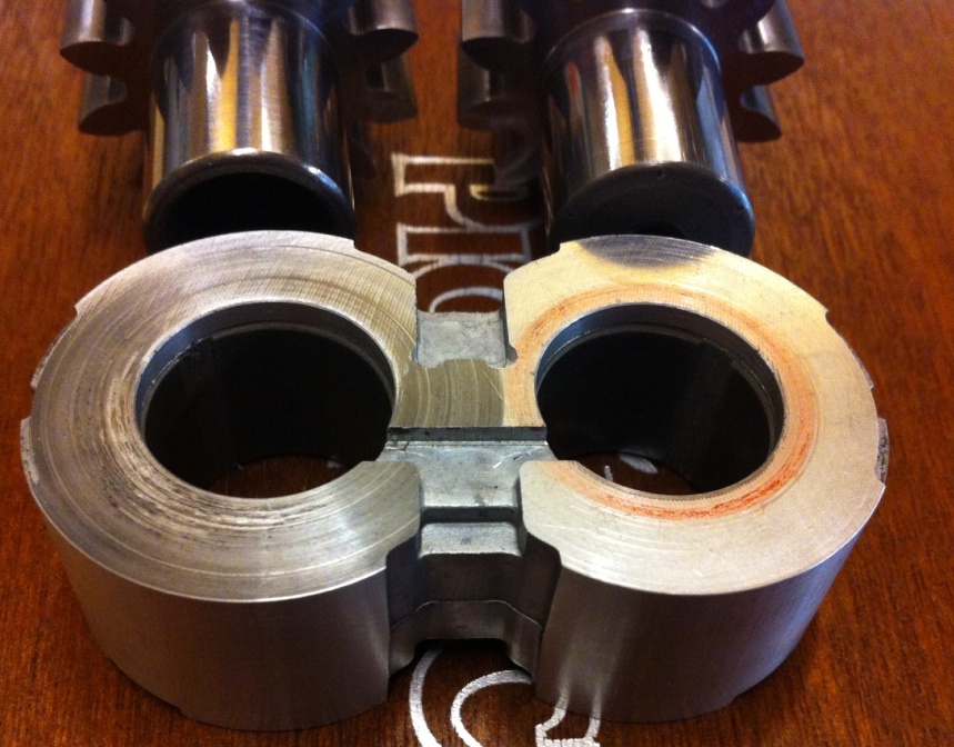

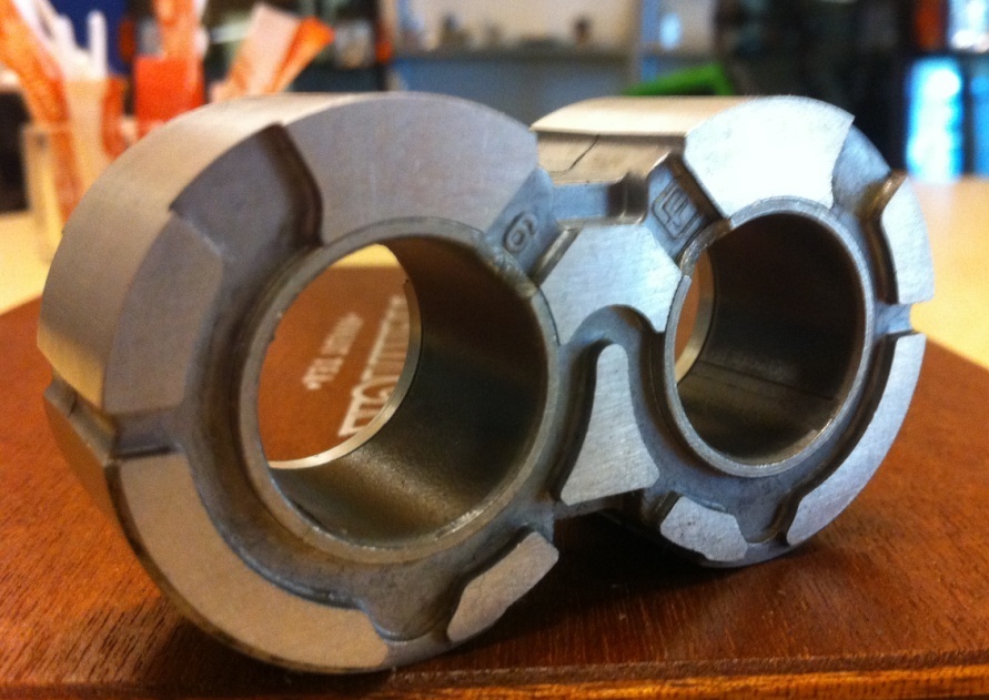

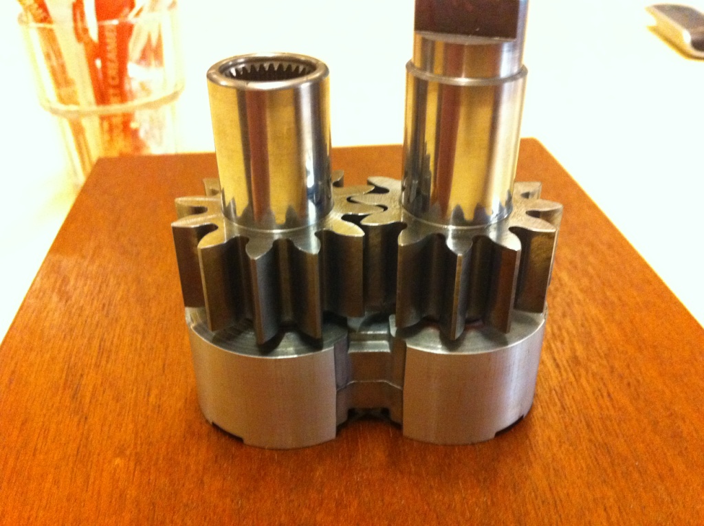

Her de omtalte pumpe data, alle ved 46 cSt så de kan ikke bruges til så meget i dette tilfælde.
Kom lige forbi en pumpe i dag og tog et par billeder. Dem vi bruger er med et form for glideleje, hvad materiale ved jeg ikke. Som før omtalt bliver udfordringen nok smøringen, og ikke mængden.
Kan kontakte pumpeleverandøren og hører hvad erfaringer de har med at pumpe benzin eller væsker med en viskositet på under 1 cSt.

IMG_0421_s.jpg [ 250.66 KiB | Vist 3526 gange ]
IMG_0420_s.jpg [ 208.86 KiB | Vist 3523 gange ]
IMG_0422_s.jpg [ 190.94 KiB | Vist 3519 gange ]

glidelejet skal der nok gøres eet eller andet ved....Teflon kunne måske være en mulighed, uden lige at have tjekket modstandsevnen mod methanol eller bensin...
Den du har der, er på ydelsen, måske slet ikke så langt fra.
Den burde kun have kontakt på tandflankerne, samt fra sidetrykket forårsaget af pumpetrykket.(lejerne)
Lejerne kunne fikses. Tandflankerne er sværere. Nu er trykket ikke så hulens højt, så kræfterne indvendigt er lave. Måske det kunne fungere som den er. Den var ihvertfald nemt at bygge på.

Snakkede med pumpeleverandøren i dag, men han var lidt på usikker grund ang. dette :wink: kommer du ikke som en overraskelse.
Glidelejet skulle være en form for grafit, hvordan det har det benzin ved jeg ikke. :reading:
Disse pumper koster ikke mange basseøre i dag, så find en med en stor fortrængning så rpm kan sættes godt ned og et filter efter :twisted:
