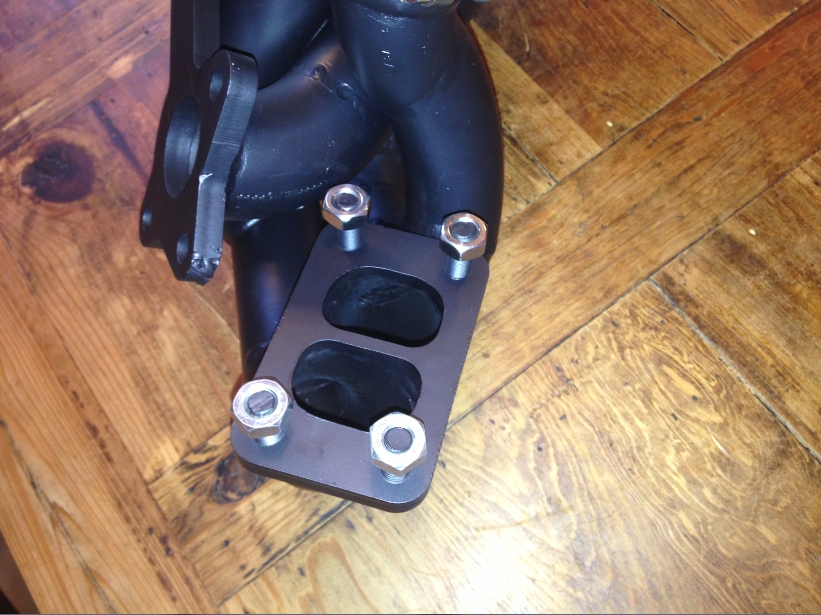

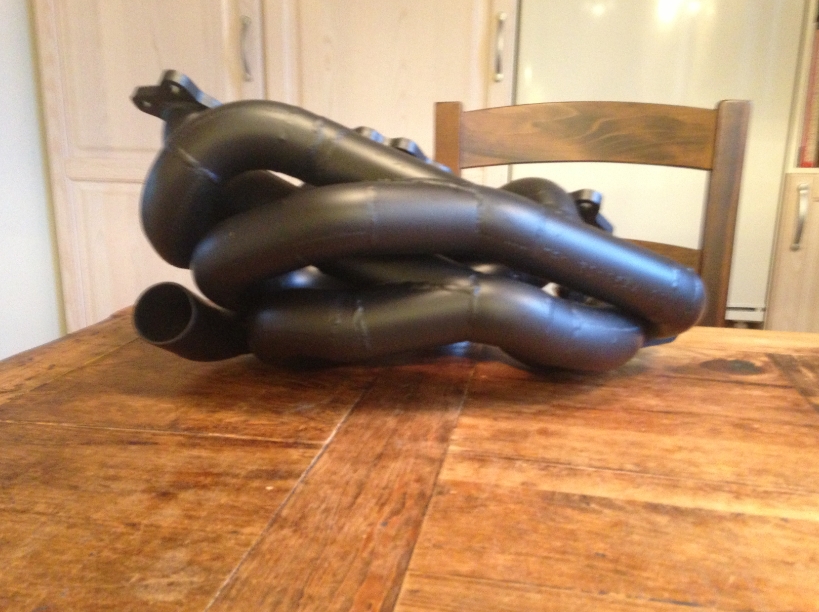

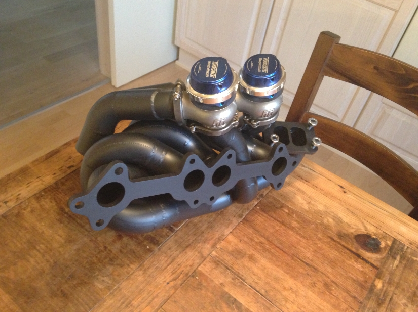

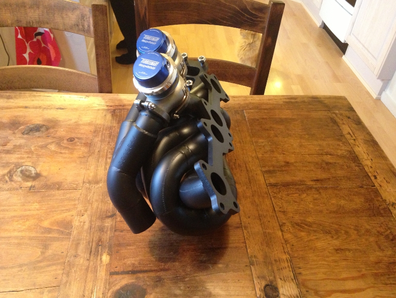

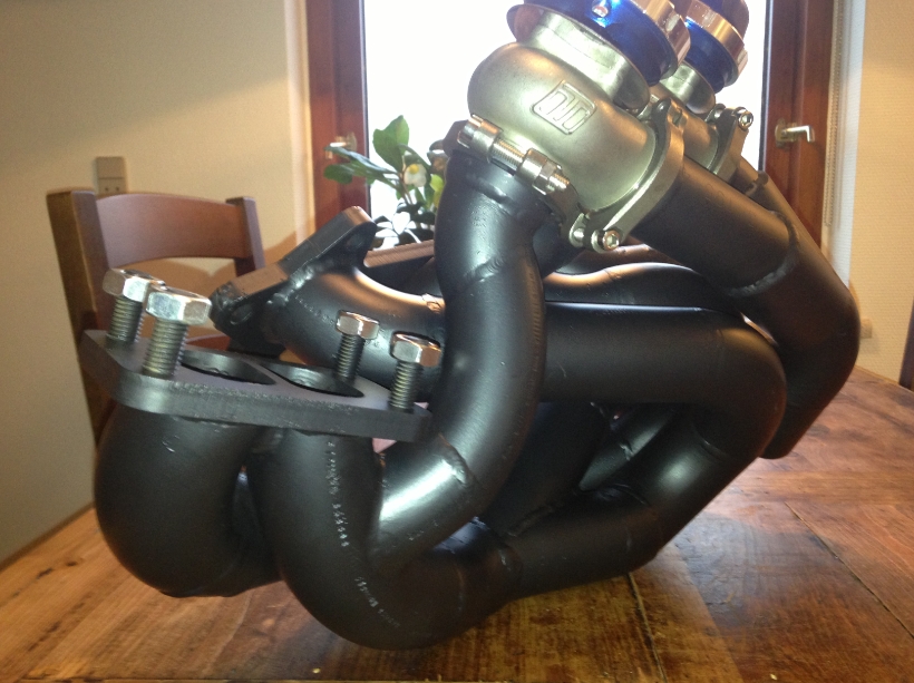

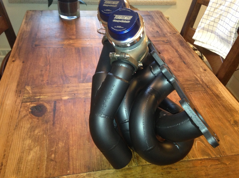

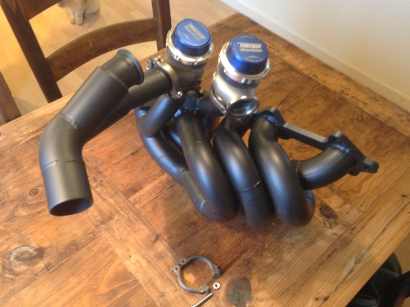

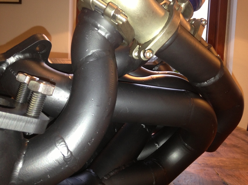

Så blev der coated manifold indvendig og udvendig - sandblæst og bagt i ovn :cooking:
Mani1.jpg [ 412.99 KiB | Vist 7141 gange ]
Mani2.jpg [ 372.04 KiB | Vist 7138 gange ]
Mani3.jpg [ 352.45 KiB | Vist 7135 gange ]
Mani4.jpg [ 375.52 KiB | Vist 7137 gange ]
Mani5.jpg [ 408 KiB | Vist 7132 gange ]
Mani6.jpg [ 395.61 KiB | Vist 7134 gange ]
Mani7.jpg [ 347.24 KiB | Vist 7135 gange ]
Mani8.jpg [ 338.13 KiB | Vist 7139 gange ]

Ser godt ud! Har du selv gjort det? :D
Indlæg: 15 apr 2013, 17:56
Tilmeldt: 30 jan 2005, 08:54
Indlæg: 2499
Manifolden er lavet selv. Coating er gjort hos http://www.weirdperformance.se/
De fylder rørerne op nøjagtig som vi havde tænkt her på forummet :)

viste godt du har lavet den selv, da jeg har stået en halv meter fra den, da jeg var oppe og købe min store turbo :)
Hvad måtte du slippe for at få det lavet?

det er lige med hukommelsen :)
Jeg gav 2100 SEK for coat udvendig + indvendig (1300 + 800)
heri er inkluderet sandblæsning indvendig og udvendig, samt bagning i own 2 timer 400 grader
Hertil forsendelse 2 x 300
Ialt 2700 SEK
Omregnet 2400 DKK
Dertil købte jeg en spand coating til turbinehus mv.
