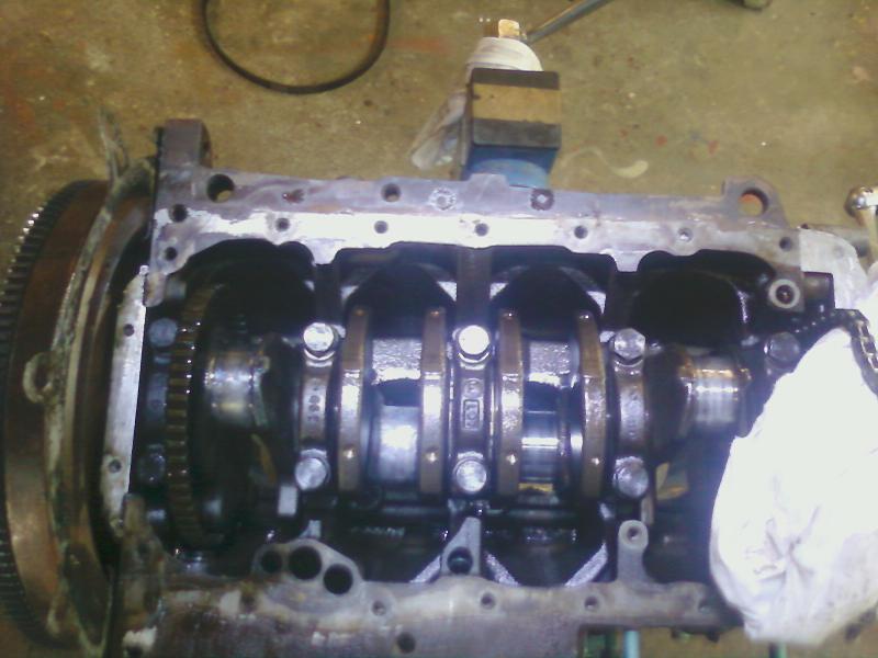

Det er ikke kun dette ene leje som er stået af. har lige fået skilt resten af motoren her i aften. og det er 3 plejl lejer i bunden af plejl stangen som er stået af, og det sidste leje er godt på vej.....!
Ødelagt turbo?

HenrikGM skrev:
Ødelagt turbo?
Nej ikke endnu...!
Men vis de kugle leje turboer virkelig er så skrøbelige som folk siger, så står den temlig sikkert også snart af, efter dette motor havari
Indlæg: 15 apr 2009, 15:43
syncroGT skrev:
HenrikGM skrev:
Ødelagt turbo?
Nej ikke endnu...!
Det havde været smart hvis olietryksmåleren havde vist noget lige op til det skete.

HenrikGM skrev:
syncroGT skrev:
HenrikGM skrev:
Ødelagt turbo?
Nej ikke endnu...!
Ja så viste jeg da hvorfor det havde sket.
Ville være rart vis MS havde et input til olie tryk, og man kunne programere et sted i softwaren at den skulle cutte sprøjt, og gnist, vis olietryk kom under et x antal bar, over 1000rpm f.eks.
Ligesom funktion med den kan cutte, vis boost kommer over et x antal kpa.
