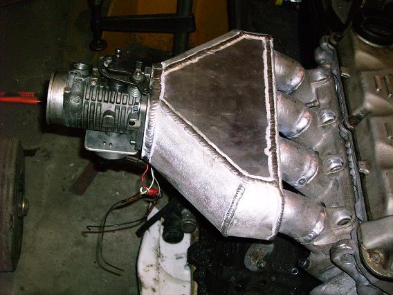

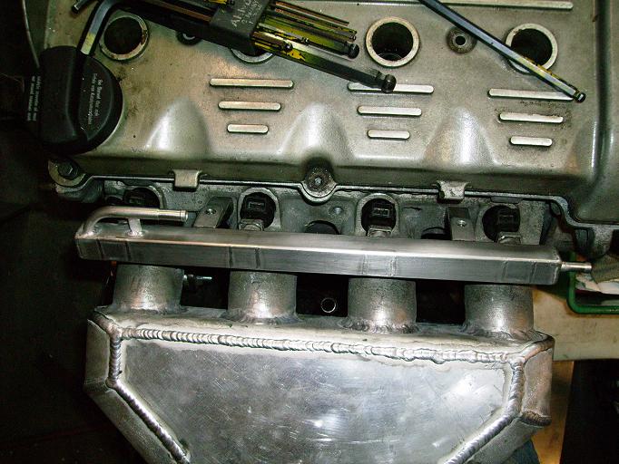

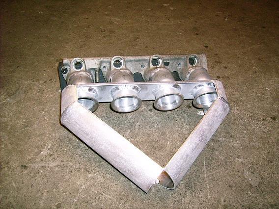

Hej.. her er mit bud... måske lidt inspiration.... held og lykke
benzin bro 3.JPG [ 96.33 KiB | Vist 1387 gange ]
indsug 8.JPG [ 72.48 KiB | Vist 1403 gange ]
indsug 5.JPG [ 82.59 KiB | Vist 1402 gange ]
