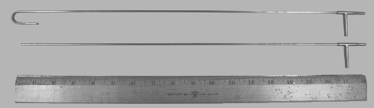

Lige præcis!! Kan du også måle hastigheden på luften i portene?
Hvilken type bænk har du lavet, orifice eller pitot?
Ja, jeg kan måle lufthastigheden.
Den er baseret på pitotprincippet.

Du svarede ikke helt på KKH’s spørgsmål, om du kan måle luftstrømningshastigheden i portene.
Grunden til jeg rejse spørgsmålet igen er, at jeg selv har lidt svært ved at se, hvorledes dette gøres.
For at bruge dine egne ord, skal der jo kun en kørneprik eller et stykke sytråd til at ødelægge strømningen totalt, så det må være noget småt måleudstyr.

Henrik svare godt nok på spørgsmålet..
men er det også med sådanne pitot-prober du måler det?

Jeg KAN måle strømningshastigheden i porten/lufthastigheden i porten. Same thing.
Kørnerprik/sytråden kan ødelægge flowet, hvis placeret på et kritisk sted. Set i praksis, og skrevet for at illustrere hvilke forhold der kan herske i en port.
Ja, målegrejet er ikke pokkers stort, udtrykt på den jyske måde...
Ja, emnet er pisseinteressant. Fin måde at fise time efter time af på, og jeg bliver blot mere og mere nysgerrig, og finder samtidigt ud af at alt det jeg vidste at jeg vidste, måske lige skal trimmes lidt. Selvom man forestiller sig at det bare spiller max, så lyver flowbænken ikke rigtigt, og da den ikke kan se hvordan porten ser ud, så hjælper det ikke at polere porten hvis faconen ikke er rigtig..;-)

Ved du om man med pitot-prober kan måle den reelle lufthastighed i porten eller om de giver en relative måling til bare at se om hastigheder går op eller ned?

KKH det gjorde han måske nok, han skrev bare ikke, hvor han måler hastigheden.
OG
Det er bare fordi, det jeg har set virkeligheden og på Internet sidder flowmåleren i flowbænken og måler flowet igennem bænken og om man gør det med en blænde eller pitot rør er lige fedt, der ser man jo bare hastigheden gå eller ned, lige hvad der sker i porten, ser man ikke.
Jeg var engang med til at lave en flowbænk, hvor blænden blev monteret i en 60l olietønde for at få så laminar en strømning til og fra blænden som muligt. Der var ikke noget spånplade i den :D
Stikker man den viste pitot probe ind i porten, kan den da kun forstyrre eller hvad?

Hastighedsmålinger i porten er een ting. Selve flowmålingen er en helt anden sag, der ikke har noget med hinanden at gøre.
