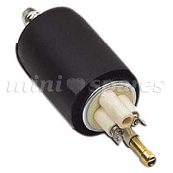

Havneren skrev:
207l/h er LANGT mere sansyneligt, men stadig en RET fin pumpe! Det bliver ikke den der bremser dig i at nå 250hk...
Synd med linket... Prøv lig link min ind så jeg kan se de andre pumper så?
Jo... Det er måske nok nemmere. Jeg selv og en kamerart har dog bygget rigtige potmetre over på præcis det gasspjæld... Ikke det store arbejde.
Jeg fik aldrig givet dig det link hvor jeg har købt min pumpe det her er godt nok en anden pumpe. kan ikke finde den jeg har.
http://www.minispares.com/Product.aspx?pid=34114

cooper mini skrev:
Ja men jeg er ikke sikker på om jeg ved hvordan det skal gøres for at det virker. så mener jeg det er bedere at få fat i et hvor det er på. men det kunde da være sjovt at kunde lave det selv. hvor i landet kommer du fra
Fra Fyn.
Ja, jeg var da klart interesseret i sådan en pumpe... Hvilket mærke er den?
V/h Christian

Havneren skrev:
Fra Fyn.
Øhh det har jeg ikke studeret jeg så bare hvad den kunde og prisen. og købte den så da den pumpe jeg havde fra en gammel manta gik i stykker.
jeg er selv fra fyn så kunde det være at du kunde vise mig en dag hvordan du har lavet det.

JEg har været ude og kigge på pumpen men der står ikke andet end sport. har fundet regningen og der står der kun et resreve dels nr. RFW380 det er hvad jeg kan finde på pumpen.
men ligner den her til forvæksling

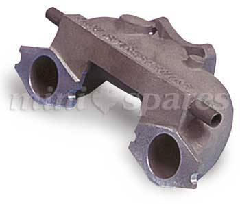

et forslag: kunne man ikke tage et manifold til en dcoe weber karburator og montere spjældhuse på? i mine ører lyder det både nemmere og billigere end at få lavet et helt nyt manifold... (uden helt at vide hvad et nyt manifoldt koster)

Jeg tror det nemmeste er at købe en "gamle" gryde der rustede op, med indspjørtning multipoint der kan starte og kører unden fejl. Og tag ledningsnet osv til at flytte over. Også få lavet et manifold hos Jbcoolers også sætte føler og aktuater til en efter en. Evt noget Ms til at sætte kronen på værket

der er ikke lavet insprøjt til min type motor det er kun til 4 huls indsugnings toppet og min er en to huls indsugnings top er MANIFOLD INLET LARGE BORE FOR 1380cc se på http://www.minispares.com/Product.aspx?pid=34220

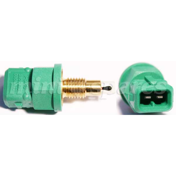

er det sådan en sensor du snakkede om 8. eller 9.
SENSOR FOR AIR INLET TEMPERATURE ALL INJECTION GREEN TOP
http://www.minispares.com/Product.aspx?pid=34107

snakker netop om at bruge et indsugningsmanifold til vandrette weber karburator. jeg ved at det findes til den motor. derefter om at købe spjældhuse, der groft sagt er en doppelt weber karburator bygget om til indsprøjtning i stedet. :wink:
