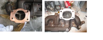

efter denne samtale, har jeg måske et sted som kunne ligge en "prop"
jeg har lagt et billed op af min manifold som jeg har fræst lidt i og tilpasset den perfekt til turboen...
har ikke prøvet manifolden efter den er blevet tilpasset sammen med turboen
kunne der ikke ligge en smule "prop" der?
