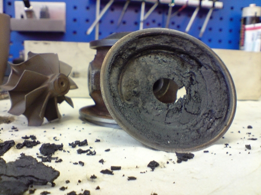

så har jeg fået skilt turboen ad.
dog har skovlhjulet på tubine siden taget meget skade. :wow: :cry: på kompressor siden har det også lidt skade, dog meget lidt. :? så vil lige høre jeres mening om det er en ny turbo eller den kan reddes. :roll:
der er mange billeder så derfor har jeg lagt dem op på mit eget galleri.
jeg har også 2 film jeg lige skal finde ud af hvordan jeg får uploaded et sted så de kan afspilles.
http://www.gimming.dk/kennet/galleri/in ... 0&page=all

Der skal ny aksel i, udstødningshjul er færdig.
Kompressorhjul kan godt bruges igen.
Så er spørgsmålet hvad der er billigst.
Er du heldig, så har turbomotor en brugt aksel til og ligge.

men de kan vel ikke betale sig at bruge den? efter som kompressor skovlhjulet er slidt lidt os, samt komressor og tubine huset. det må da give nedsat effektivitet??

Der vil selvfølgelig være lidt nedsat effektivitet når den ikke ligger helt tæt på, men det er så lidt du ikke vil mærke det.
Mit leje var total færdig, og hjul havde lige været ude og skrabe lidt imod også, jeg kan ingen forskel mærke....
Jeg ville høre hvad det koster og lave, og så derefter tage en beslutning...

Efter hvad jeg kan læse og se kan den ikke renoveres.
En komplet ny org. core/center del koster kr. 4.375,-
En core er afbalanceret hos Garrett og det er et plus.
Nogen gange er det dyrere i det lange løb at spare...
MVH Daugbjerg

den er hermed dømt død :lee:
så er det bare med at få skrabe lidt penge sammen til en ny GT2860RS. 6208,00 kr. er det billigeste jeg kan finde den til her i dk. så det må jo blive således.
er husene værd at gemme?
