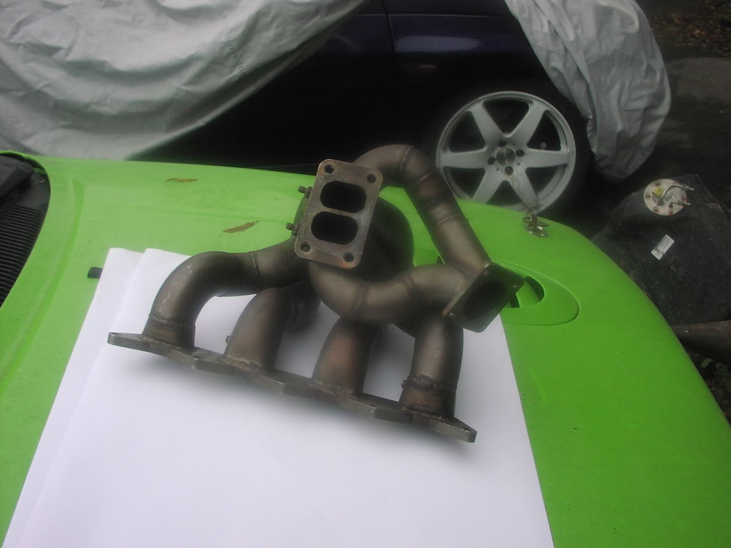

Indlæg: 18 dec 2009, 22:10
Indlæg: 188
Jeg har læst at der kunne være dårlig performance/lag ved at kører twin scroll turbo på singel scroll manifold..
Men hvad med modsat ?
Jeg har et twin scroll manifold, men kun en singel scroll turbo ?, hvad vil der være (hvis nogen) ulemper ved det.
Indlæg: 18 dec 2009, 22:55
Tilmeldt: 30 jan 2005, 08:54
Indlæg: 2499
Du har en meget fin manifold! Hvorfor ikke udnytte den??
Idet, du vælger at anvende single entry turbo på den manifold får du ingen ulember. Du har en rigtig god adskillelse som kun mixer mellem cylinderne i selve turboen (ved single entry turbo). MEN uden twin entry turbine udnytter du jo ikke din twin entry manifold. Det er meget tåbeligt IMO :wink:
