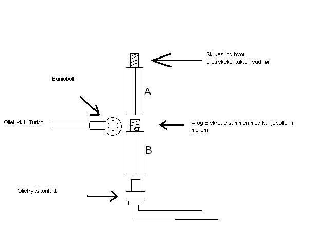

Noget lignende det her. Håber det gir mening.

Det er altså indgang og udgang til vandkøling ?
Hvis ja hvor vil i så foreslå at slutte det til?
Og tak for tegning Tyson
