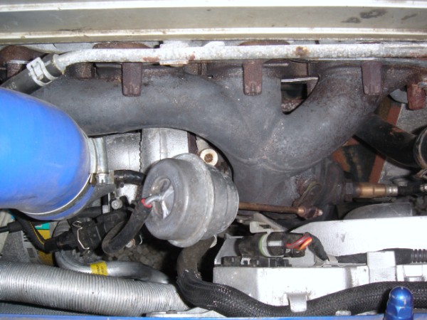

Min motor har fuld ladetryk fra 1900-2000 omdr.
Turboen er en K04, hvor manifold og turbo er ud i et!
Laderen rækker da også kun til cirka 250HK , derefter kan man bruge K04 turboen fra en Astra eller Zafira OPC, den skulle være god for 290-300HK
Motor: Z20LET.
Bilen: Opel Astra Coupé Turbo.
