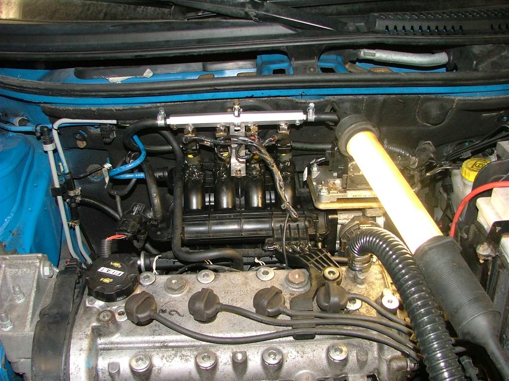

Finn Tolstrup Pedersen skrev:
Vil anbefale du får 4 ekstra dyser, istedet for 2 stk før gasspjæld.Monter dem på dysebro under de orginale, det kører den meget bedre med.
Jeg er helt enig. Har prøvet metoden med to dyser før spjæld, og det gav ikke ret meget andet end dårlig kørbarhed og ødelagt kompression på grund af, tror jeg, at man ikke aner hvor brændstoffet ender.
Efterfølgende fik jeg også en dyse i hver indsugningsrør, og det spiller meget bedre.
Jeg vil også anbefale at montere dem så tæt på de originale som muligt, men her er et eksempel på hvordan det også kan gøres, dog ikke på en Toyotamotor, men min Fiat..
Billede 081 (Large).jpg [ 160.33 KiB | Vist 1607 gange ]
Vh. Anders
