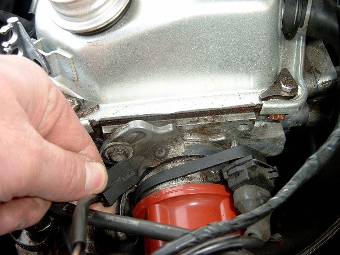

Så er der nyt fra vestfronten :D
Efter lidt roden frem og tilbage i motorrummet og lidt banden og svovlen, har jeg endelig funder fejlen!
Selvom jeg overhovedet ikke har rodet med tændingen, stod denne forkert! Der er et mærke på blokken og et mærke på holderen til roteren. Disse 2 stod med cirka 7 mm mellemrum. (Roteren var drejet til højre, altså med uret)
Jeg tilkaldet den gamle aka the wizard 8) og han fik justeret lidt på den og den gik allerede meget meget bedere i tomgangen. Så ud og køre en lille tur og det var som om at få en hel ny motor. Justerede lidt mere og problemet med at den hakker er nu næsten væk. Dog kan der være lidt under 3000 rpms + lidt knald i udst. Nu står den cirka 1 cm fra mærket på blokken.
Kan det virkelig ændre sig så meget pga den har stået stille?
Den gamle mener at det kan være et tændrør som ikke for antændt ordentligt, derfor den skyder lidt. Så derfor finder jeg lige 4 nye i morgen. Jeg vil jo gerne have de samme, men har ikke lige haft dem oppe! SVAN du må næsten vide hvad det er for nogle?
Nå ja fandt også en ledning som ikke var stellet, så den fik lige noget stel!
Nå ja, ang gearskiftet så er det de bøsninger der forbinder gearstangen med gearkassen som ikke er så gode mere.
Men ellers alt i alt en god dag, bortset fra en fiberspringning i højre lår. Damn det gør nas :cry: Var ikke så sej til fodbold som jeg troede 8)
Nåja billede viser hvordan justeringen blev og den ledning som blev stellet. Der er 2 ledninger som går hen med kun en der bliver stellet, det er fordi den anden er der strøm på. Jeg aner ikke hvad det er til :oops:

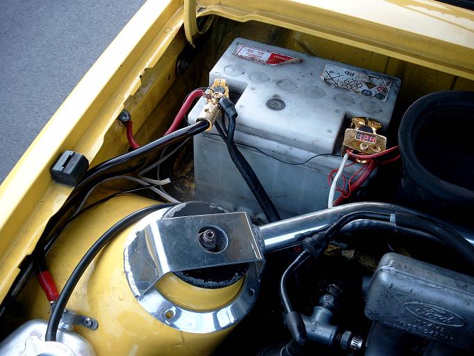

Også lige et af thansens bedste polsko :-) DAmn......!

Indlæg: 26 apr 2006, 12:16
Tilmeldt: 12 jan 2005, 22:43
Indlæg: 329
ja da, de tændrør som sidder i din motor er champion c59, 4iskolde tændrør til en tusse, jeg blev bare træt af at standardrørene ikke kunne klare varmen, tror nok jeg ville starte med at købe 4 standard rør til en RS'er bare for at konstatere om det er det, kan da huske jeg vred mig noget da jeg betalte regningen på de rør, i øvrigt havde jeg kun kørt ca 1000 km med de rør, nu ved jeg selvfølgelig ikke hvor meget du har kørt med dem.
