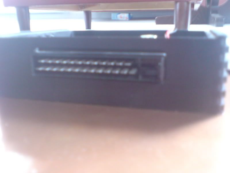

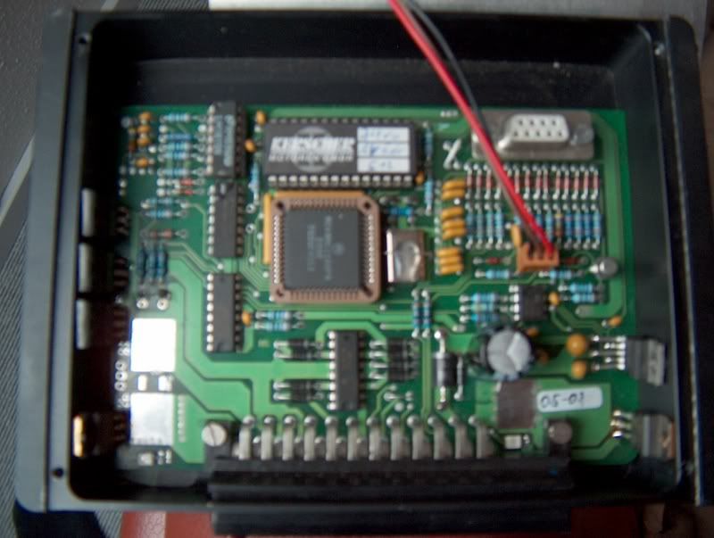

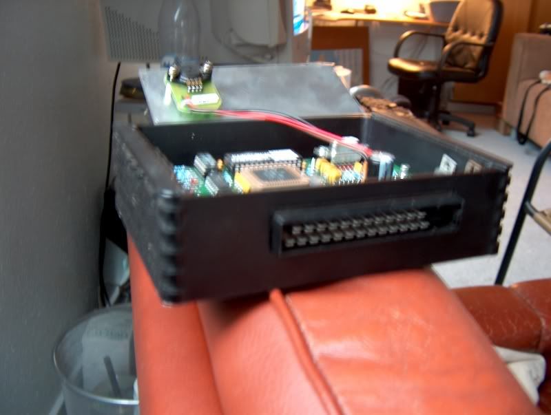

Vedr. dit problem.
Motorstyringer bliver varme, om de kan lugte ved jeg ikke, har ikke prøvet.
Men bilen starter og går derefter ud. Nu er er der ingen gnist.
Jeg tror umiddelbart ikke det er din motorstyring som er stået af, men istedet at fejlen skal findes andet sted.
Du har tjekket tændspole - ok
Du har tjekket stel - ok (har du været hele vejen rundt, der kan være flere)
Har du tjekket tændrør?
Har du tjekket ledningsføringen fra tændrør til tændspole?
Har du tjekket ledningsføringen fra tændspole til motorstyring?
Du skriver den får benzin, men hvor gammelt er det? Dermed ment, får din motorstyring strøm, er stel i orden her?
Smid alle tændrørerne ud og giv dem stel på og få en makker til at tjekke om de gnister når du tørner starteren (luk af for benzindampe).
Når alle muligheder er tømt i motorrummet mm. så kig på motorstyringen.
Få uploadet et billede af styringen. Står der ikke et navn på den et sted, eller er vi måske ovre i noget hjemmeby ms/vems...det må billedet vise.
Så må vi se hvad det er for en bandit :wink:

Set ud fra at der står "Kerscher" på den ene chip så er den vel fra http://www.kerscher-motoren.de/ Kig under "Stuergarte"
