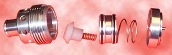

Et bilde :P
Pistondump.jpg [ 7.3 KiB | Vist 821 gange ]

JAAAA mand præcis så´n der

Takker!!! 8)
