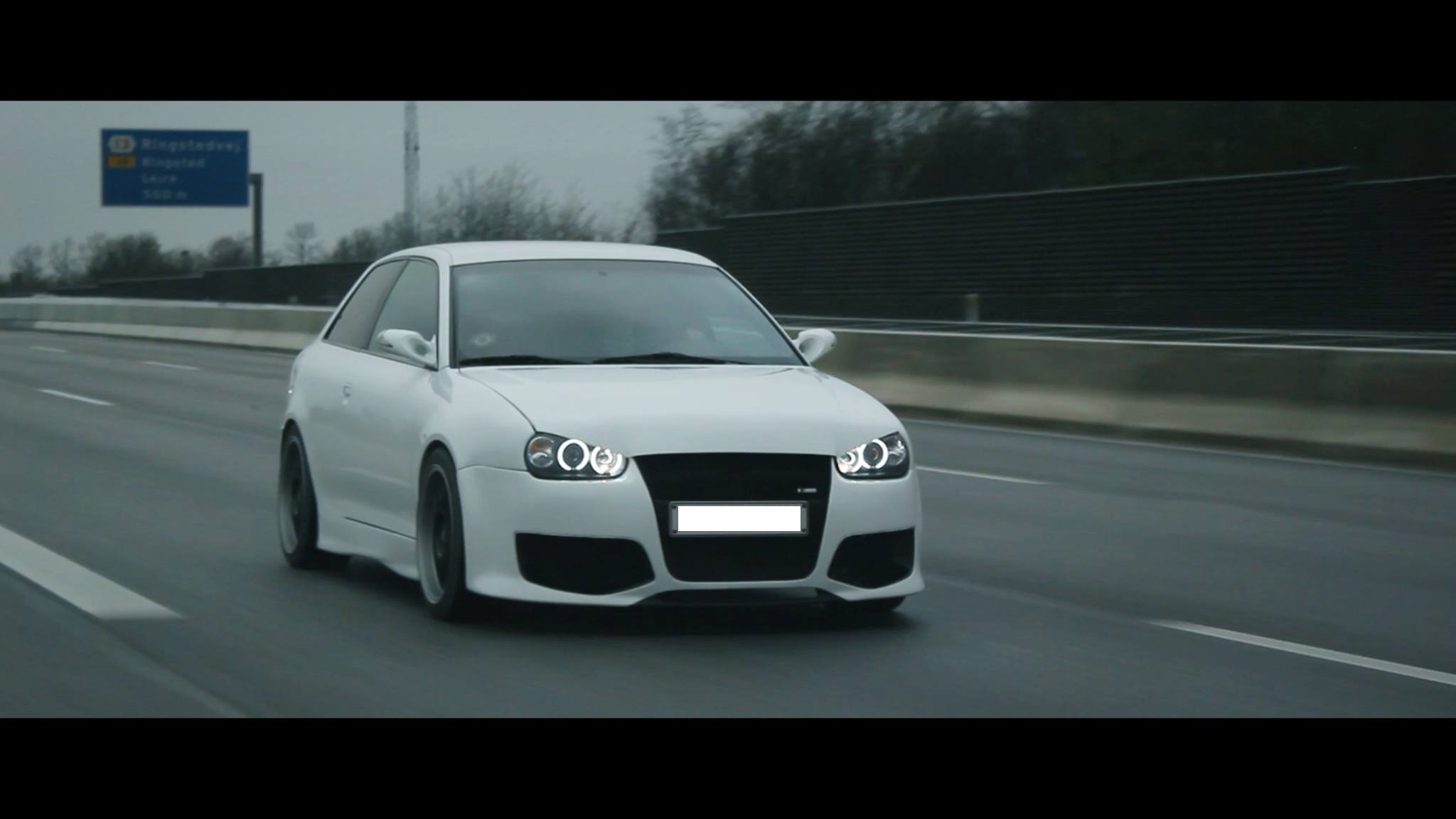

Hey PowerForum. Jeg har tunet meget knallert i tidens løb, men jeg må indrømme, at når det kommer til tuning af bil.. så står jeg en smule af. Har værksted hos min far, og planen var at købe en lift til når der skulle skrues. Kan bedst lide selv at lave tingene, men det kræver selvfølgelig, at jeg har forstand på tingene.
Jeg købte en Audi A3 1,8T 20v fra 97' for et par måneder siden. Den er chippet til omkring de 190-200 hk (siges det! Har ikke haft den på feltet endnu). Den kører som en drøm, kan jeg godt fortælle jer.
Problemet er bare nu, at jeg gerne vil have flere hk'er i den. Ville gerne have omkring de 300hk, til at starte med. Bare så man kan køre fra de fleste std. biler og blot chippet biler.
Motoren blev skiftet til en renoveret motor for 20.000km siden, den har gået ca. 200.000km nu. Kobling+Gearkasse har gået 330.000km.
Henvender mig rent faktisk bare her, for at få nogle tips omkring det hele. Hvad ville de første og nemmeste skridt være, for at få flere heste under hjelmen? Skal jeg lade et tuningsfirma klare sagerne? Hvad løber vi op i af kr.? (Hvis jeg selv laver det, kontra hvis jeg får andre til at lave det).
Skriv venligst, hvad i har på hjertet! Det ville gøre smeden her super glad!
