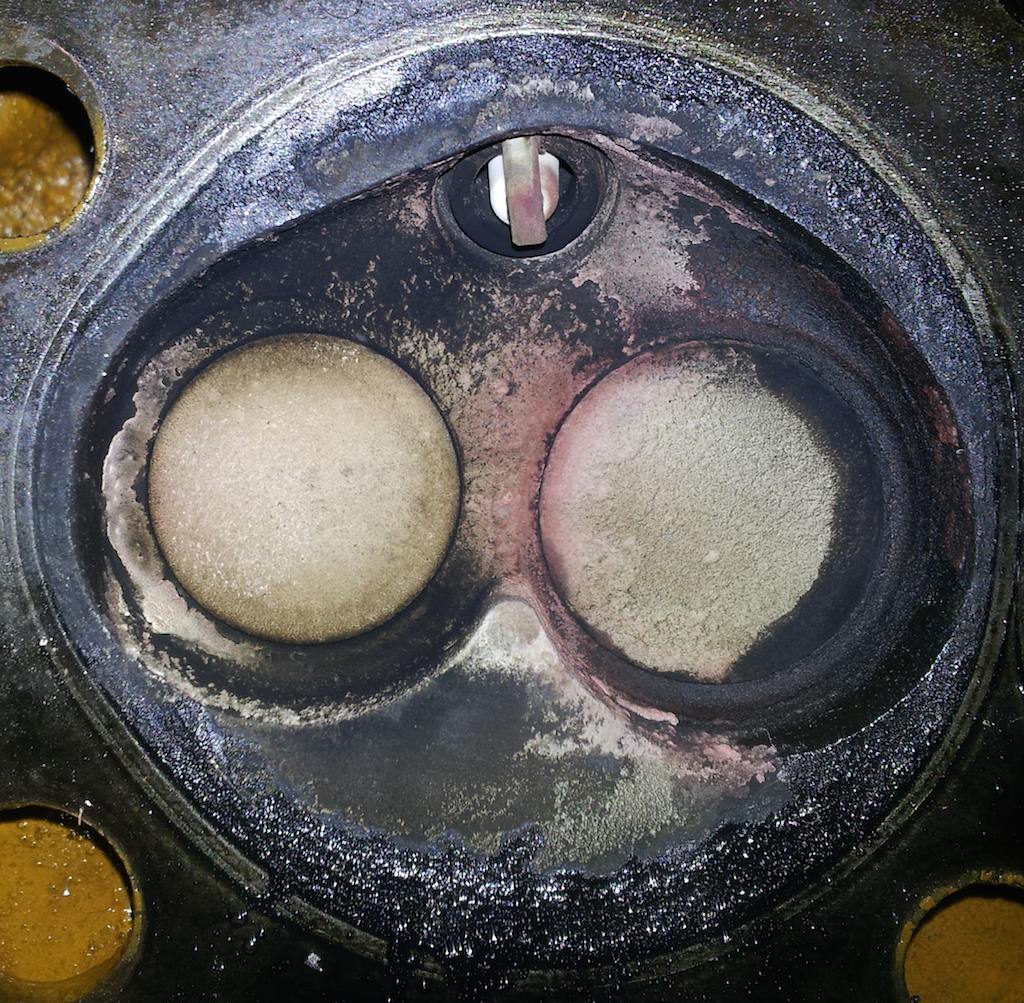

Jeg hev toppen af minien idag, og der er en ting jeg undrer mig lidt over.
Der er rødlige aflejringer i toppen, specielt mellem ventiler og på tændrør.
Hvad poker kommer det af? Motoren er en gammel sag i støbejern og bløde ventilsæder. (Kører med Shells blyadditiv).
Blandingen styres af 2 gamle SU karburatorer og tænding er med fordeler.
Ventiler.jpg [ 239.92 KiB | Vist 4130 gange ]

jeg er ikke helt sikker, men jeg tror det er aflejringer af den gamle blyholdige benzin.. jeg synes at kunne huske det laver rødlige aflejringer præcis som dem du har billeder af.. måske andre er helt sikre i deres sag
