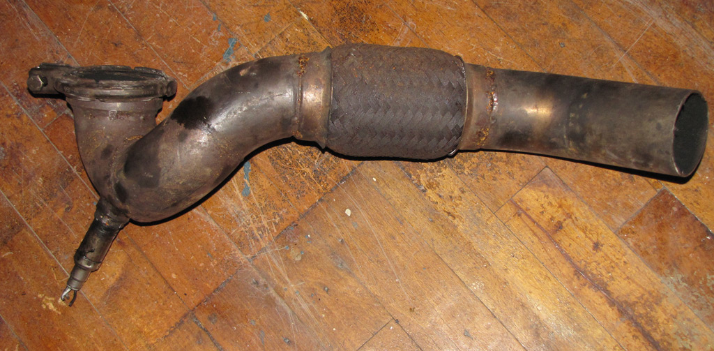

Sådan her sidder min wideband sensor.
(Det er på en diesel)
