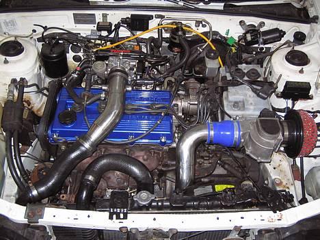

fandt lige den her inde på bilgalleriet... læg mærke til dysse montagen i trykrøret det er en MF2 der styrer de to dysser, man kan jo så diskutere om ikke han burde have vinklet dem ind mod indsuget.... men det virker...
er ddet en løsning der er holdbar ??
for den ville gøre det en del lettere med min montage :up:

så kunne man jo vælge at poste billedet også :oops: :oops:
dysse montage.JPG [ 47.29 KiB | Vist 1825 gange ]

Jeg kørte også først med 2 dyser før spjæld.
Det virkede i cirka 300 kilometer før det gik ned af bakke med kompressionen. Nye stempler og en dyse til hver cylinder did the trick.
