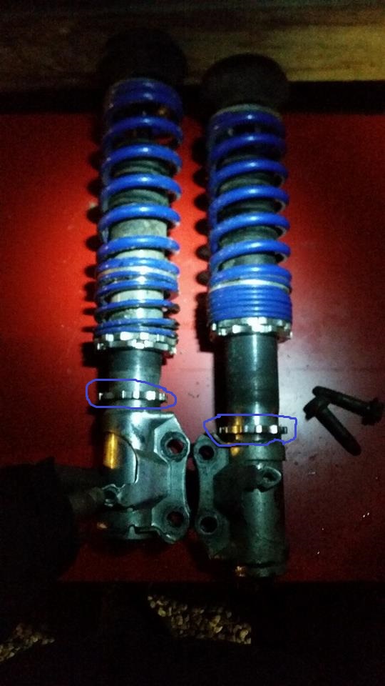

hey gutter og gutinder har fået en jom blueline gevindundervogn på min golf 3 skal lige høre hvordan jeg nøjagtigt indstiller den altså måler så jeg får korrekt højde kan jeg måle fra de ringe der er markeret på billed eller skal det være fra gevindet og hvordan skal det gøres på forhånd tak

jeg måler fra et fast punkt i bunden
evt toppen af det beslag der holde det på nav.
og op til bunden af den nedeste fjedre,
der skal være samme mål,
på begge sider,
for at bilen er den højde du vil have,
der skal du forsøge dig frem,
tror ikke man kan sige at et bestemt mål, giver en bestemt højde,
når du så har funde den højde, så gem målet,
hvis bilen evt skla hæves for at blive synet,
så kan man hæve den der,
også skrue den end efter syn til det mål man havde.
