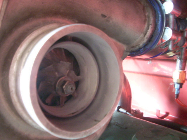

Gad åbenbart ikke være i turboen mere :shock:
(ikke min turbo)

Altid noget man ikke fik dem i panden, men sygt ser det ud :shock:

Insane det der...
Lidt samme effekt som et svinghjul kan lave, hvis det river sig løs - skaden er bare...... hele bilen.... :shock:

Powerwrap ftw. :D
Forrøreret må have været meget varmt for at lidt alustumper skal kunne lave huller af denne størrelse.
Mejerirær er normalt ikke så svage.

Morten VJ skrev:
Powerwrap ftw. :D
MVh
tænkte lidt det samme , eller mere i retning af skidtet ville selvdestruere inden det nåede at lave huller :shock:
MVH Luske
Indlæg: 11 nov 2011, 19:25
Morten VJ skrev:
Powerwrap ftw. :D
MVh
Arh, mon nu også turbinehjulet er lavet af aluminium. :coffee:
Sidst jeg tjekkede var det mere en inconel lign. legering der er endda temmelig hård. Prøv at file i det.

Plus det er et 102 mm turbinehjul vi snakker om her :D

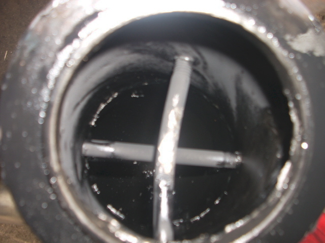

Her blev der dog ikke hul, bare en go bule i røret. (lidt svært at se, men bulen er under kraven) Det er så derfor traktortrækkere har et boltkryds i udst. røret, ellers var hjulet nok landet langt væk. Holset HX55 og ~5 bar ladetryk.

Vildt! Jeg have ingen anelse om at der kunne opstå så meget skade.
Skete der noget med din katalysator?
