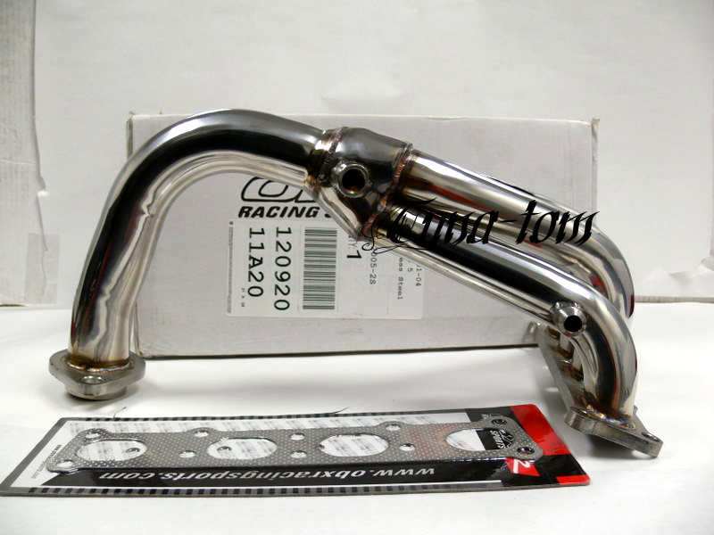

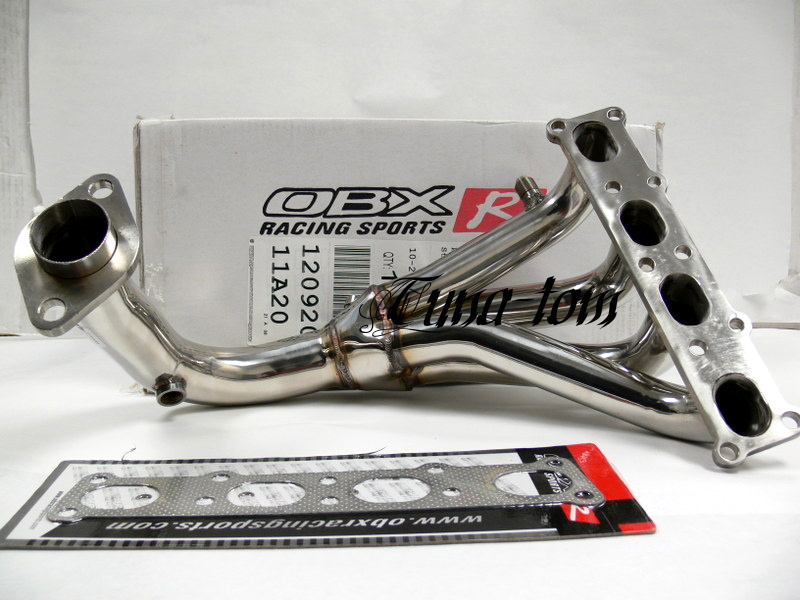

Har lige et spørgsmål til en manifold jeg har fundet frem til.
Der er tre huller i siden af manfolden. Den ene formoder jeg er til lambda sonden, men hva er de andre så til???
På forhond tak

Måske narrow- og wideband lamda sonde og EGT...

Men er det noget man normalt finder på sådan en "performance" (påstår de selv!) manifold?
Jeg ved godt nok heller ikke selv, hvad det eller kan være til !?!

Vil skyde på EGT i den midterste, lambda i den sidste. Den oppe ved toppen ved jeg ikke. Da den kun måler på en cylinder er den i min verden ikke brugbar...

Bud: EGT på 4'eren og valgfri lambdaplacering på de to sidste, blindprop på den som ikke anvendes.
Indlæg: 08 jun 2008, 12:34
noget af det er nok til EGR.....
