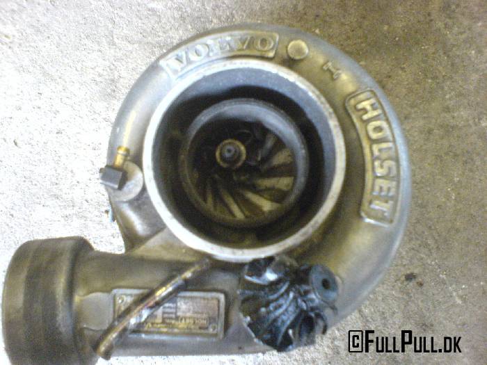

HenrikGM skrev:
ville enertien i turboladeren knække akslen øjeblikkeligt.
Ja det er det der sker, ved højt tryk, eksempel: HX 40, tryk ca 3 bar resultat efter stall
Andy
4977.jpg [ 55.29 KiB | Vist 2882 gange ]
