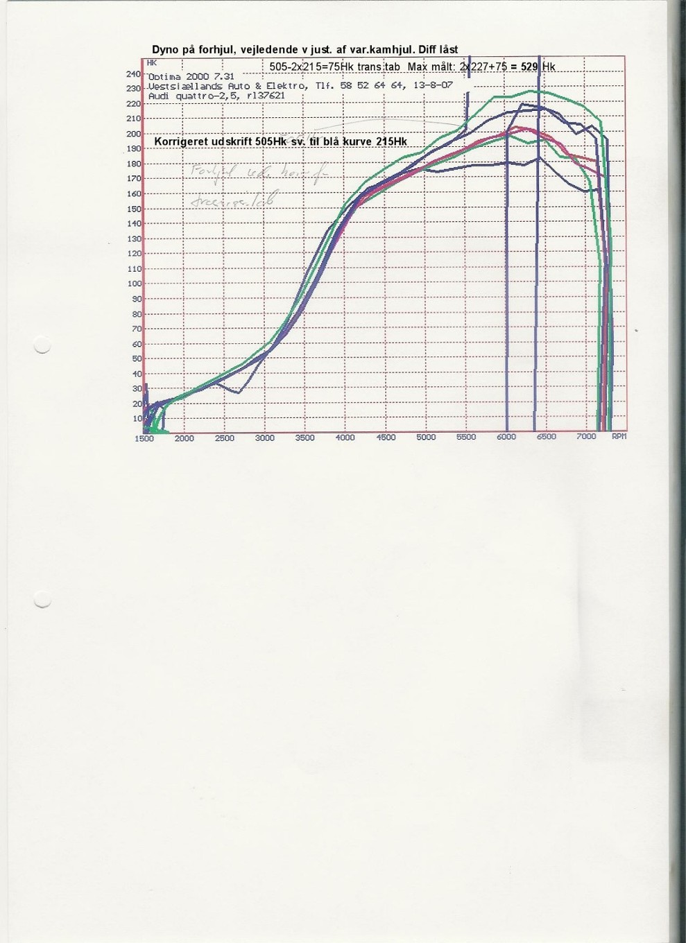

Nu er jeg jo ikke så god til det danske :mrgreen: , men ved dog at DIN er en standard for mange ting og så er DIN70020 sikkert en der er velegnet til rullefelter. Din eøf norm kender jeg ikke til.
Temperaturen er temperaturen i lokalet.
Min indsugningstemperatur steg fra 35 til 50 grader ved hvert rul.
Vi rullede i 4 gear. Mit speedo går kun til 255.
I USA bruger de meget wheel power - altså ukorrigeret for tab.
Jeg vedlægger lige mine omtalte forhjulsmålinger. Da det kun er det ene hjulpar, der er udskrevet er effekten kun den halve; men må vel komme nærmest wheel power.
Da jeg havde låst midterdiff mener jeg, at wp har været 2 x målte wp og ud fra næstbedste kurve, som jeg har både som wp og den "rigtige" dyno, kan tabet ses at være ca 75 Hk ved fuld belastning.
Der er en lav blå kurve. Det er fra første rul med kun 435 Hk og boost kurven er steget meget hurtigt op her. det skyldes, at jeg havde eksperimenteret med vandindsprøjtning dagen før, og udstødningen stod fuld af vand. Det er altså modtryk. Ved de øvrige rul falder boost-skarene oven i hinanden
VAE dyno 5xx Hk forhjul small.jpg [ 218.14 KiB | Vist 1086 gange ]

Korrektionen kommer helt an på hvor du vil måle. Hvis du ikke korrigerer for lufttryk på en trykladet motor sætter du en skillelinie lige efter wastegaten på turbomotoren, hvor du tilsvarende på en sugemotor har skillelinie omkring hele motoren.
Placeringen af den skillelinie er jo afgørende, feks kunne man sætte skillelinien rundt om selve motoren på en trykladet motor, og så korrigere hele turboladeren væk, alt incl.
Principielt mener jeg linien skal være så langt uden om bilen som muligt, og ikke et blødt defineret sted midt i motorrummet.
Hvis vi korrigerer den ene og den anden faktor væk(som bilen jo har med!), hvad så med Nos? Skal vi korrigere for Nos? Hvad med besynderlige brændstoffer, som Nitro? Der bør jo så korrigeres for det øgede iltindhold i den indsugede blanding.....

alt andet lige er det jo nok en powerfuld bil Claus har,det er altså ikke hundrevis af heste der flyttes ved vejrkorrektion
har lige tastet lidt i dynometprogrammet
den måling Claus har på 505 hk ,er ukorrigeret 497hk
lufttryk på 1004 og temp. på 24 ,giver en din. kor.faktor på +1,6%
altså 497 x 1,016= 505
taster jeg så lufttryk 1013 pga. turbotrykket er reguleret af en mapsensor
vil din. kor.faktor være -0.7%
497 x 0,993=493,5
hvis jeg så taster eøf
lufttryk 1004-temp. 24 ,fugt 50% vil faktor være -1,1%
497 x 0,989=491,5
---------1013--------24-------50 ----------------------=0%
497 x 1=497
den største forskel på disse kor.faktorer er 2,7% eller 13,5 hk
Så den måling du har vist os Claus er nok ikke helt ved siden af,glæder mig til at prøve at rulle din bil
Jeg er iøvrigt ikke i tvivl om at når en turbo er reguleret af en mapsensor,skal der tastes 1013 i lufttryk,da max. absoluttryk,altid vil være det samme
Har lavet en del forsøg med dette,og har bla målt en ca.235 hk turbobil
med et lufttryk på 969 og efterfølgendene ved et tryk på 1035 ,ved at taste 1013 på disse 2 målinger var det med ca hk forskel,havde jeg tastet barometertrykket var der ca 15% forskel eller 35 hk
Mvh Otto
Min styrebox har 2 tabeller, der kan være afhængige af barometertryk.
Den ene er en korrektionsfaktor til benzin. Lavere tryk - mindre benzin - og en anden, der kan adderes til tændingsindstillingen.
Så konstruktøren af boxen må jo regne med varierende ydelse afhængig af trykket (men kan self. også bruges ved en rent mekanisk fjederpåvirket WG) ?
