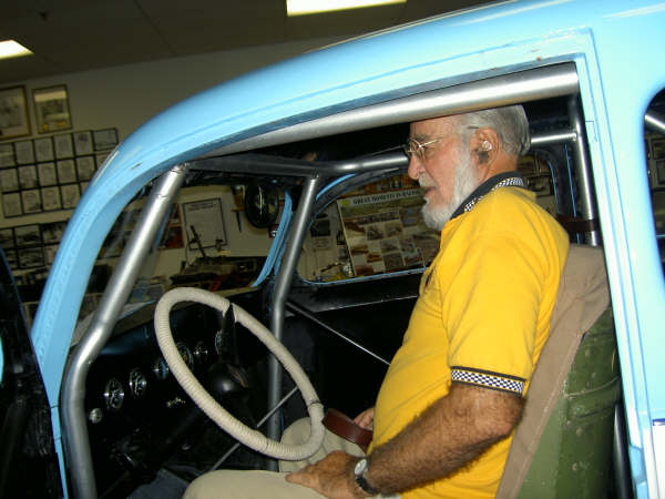

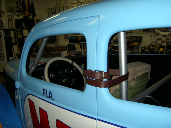

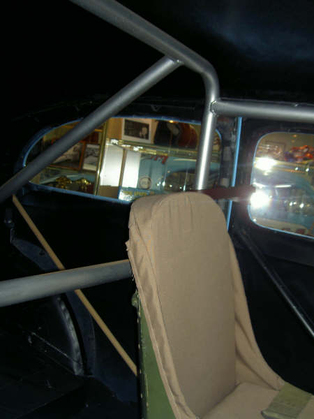

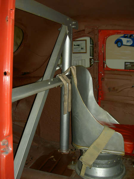

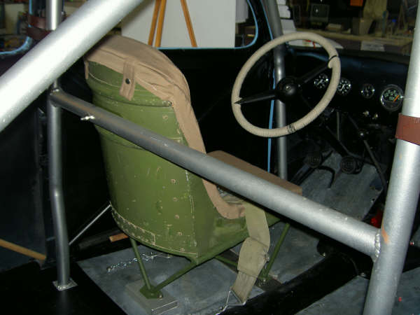

et par år gammelt...læg mærke til der er anvendt flysæder, samt fælg til stel til sædet!! det mest simple bur er lavet af bla kardanaksler!!! først kom der regler om at dørene skulle låses, senere bindes,så boltes, til sidst skulle de svejses fast. billede af fører fra da bilerne kørte ræs. læg mærke til hvor hans hoved er i forhold til bur mm. MVH søren PS. kan se nogen af billederne ligner hinanden utroligt meget!

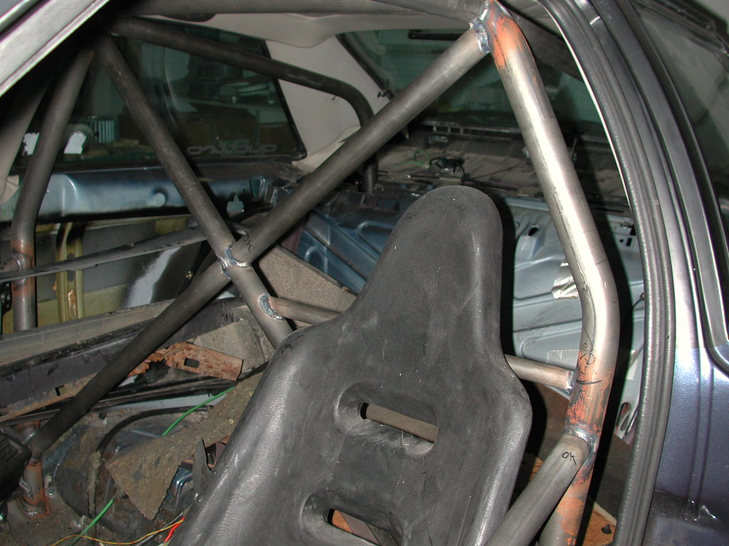

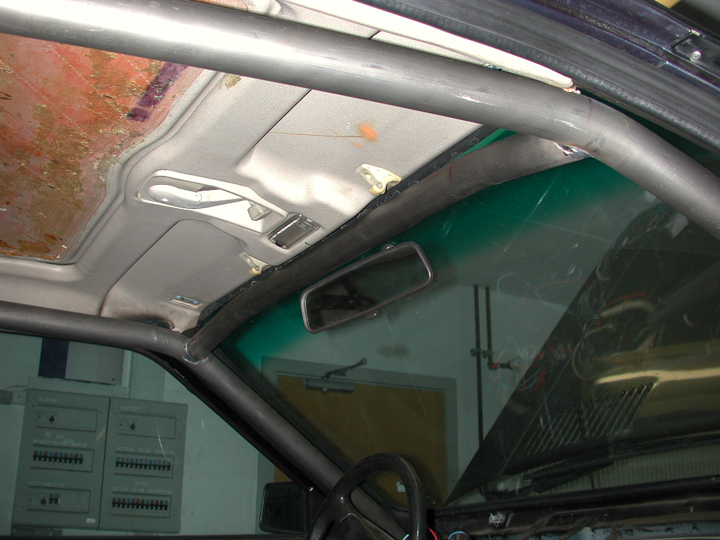

Jeg ville lige sige, at mit bur er lavet som en kombination af en drag hovedbøjle og et bane bur. Det er lidt besværligt, da kravene er forskellige. Jeg har ikke ambitioner om bedre end 10 sek. så med det drag jeg kører/håber stadig skulle jeg have en hovedbøjle i 45mm.
Af hensyn til min egen sikkerhed - efter at have set Jer andre med et rat i hånden - fik jeg samtidig sat fuldt banebur i den, så den kan bruges til special saloon. Tegningerne er på DASU's sider. Men her er det nok med en 40 mm godstykkelse. Buret er lavet ved TSS. Der er huller i stålet og mærkater, så tykkelse og type kan checkes. Men som sagt - i første omgang for min egen skyld. Vi blev også enige om, at Cr-Mo skulle have samme dimensioner - altså ikke fiksere - så merprisen var ikke de 8 kg værd, man kunne spare.
Jeg har ikke diagonalstiver over hovedet - og ja til rally med 2 personer, skal der være beskyttelse over begge.
Og hvis man bruger bedre end 3-punktsele, skal man have bur eller bøjle, da man jo ikke lige kan flytte overkrop og hoved, hvis taget skulle komme ned.
