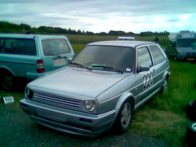

Indlæg: 15 jun 2005, 00:45
Tilmeldt: 09 jul 2003, 09:00
Indlæg: 2671
Den her finn...

Havneren skrev:
Den her finn...
Ahaaa den så jeg godt.Tror også jeg ved hvem du er.Er du ikke kortklippet.
Du var der også da rene bøvlede med P100??
MVH Finn.

Hvis difinationen på kortklippet er en 2 - 3mm så, jo! :lol: Den får lige med trimmeren en gang hver 14 dag...
Jo jo... Jeg rendte også rundt der ovre da rené var igang. Jeg skulle jo lige sikre mig at det ikke var noget jeg havde rodet i der var problemet hehe. Jeg ville sku også se den bil kører!!! Nu var der også så mange der havde lagt gode timer i den lige op til - Det var lidt synd!
