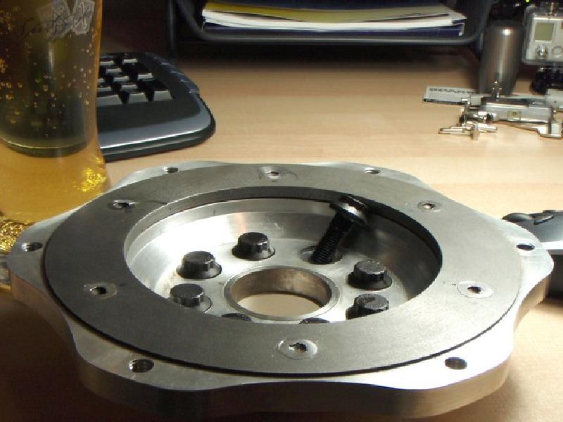

det er en toyota 1uzfe motor, født med automat, med et modificeret 3sgte støebejerns svinghjul
Ved godt, at det er mere offtopic, men se lige her:
Det er beregnet til at montere sammen med den originale flexplade(med lidt mods), koblingsfladen er lavet ud af en bremseskive(mangler at blive rettet af på billedet).
PS. Er heller ikke imponeret af SFI, eller nærmere andres forherligelse af dem.
