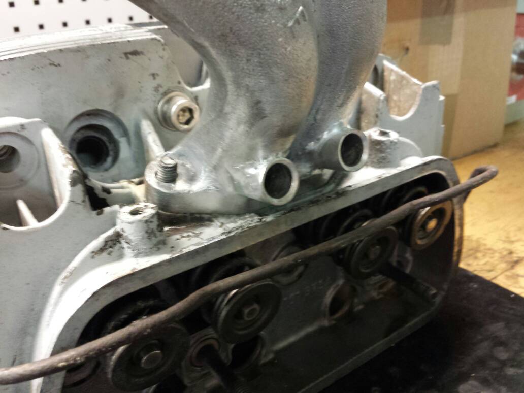

Hvad koster sådan en omgang..... det er ikke alverden jeg skal bruge, jeg skal have sat 4 dysebøsninger i et par vw type1 manifolder.
Til varmekilde har jeg ilt og gas.
Mvh Mads

Mads, gas og ilt er fint, Jeg brugte en gasbrænder til lodning af tagrender, en alm butan gas brænder er ikke nok.
Det er jævnt svært at holde styr på varmen så lodningen ikke løber.
Emnerne skal passe tæt på 100% og være Helt rene, køb en ordenlig rf stålbørste, Den lille der følger med er for klejn.
Jeg skal lige se hvor mange stænger jeg har tilbage, skal på kursus på Sjælland mandag og kan evt godt have det med..
Fri bane fuld hane! :-)

Jeg tror jeg prøver Durafix, da det er nemt at få fat i og til en fornuftig pris.
efter hvad man kan se i de videoer der ligger på nettet skulle det sagtens kunne opfylde mine krav.

Mit første forsøg med alu lodning
Sendt fra min GT-I9505 med Tapatalk
uploadfromtaptalk1392374056998.jpg [ 72.23 KiB | Vist 7381 gange ]
