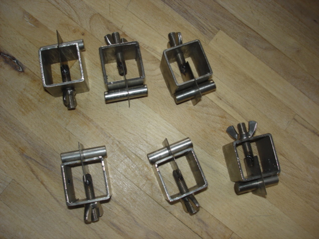

de holder kan du lave selv. har selv lige lavet 6stk det tog omkring en time og er rimlig lette og lave
Det vil jeg også prøve først :-D

lige et billede af dem jeg har lavet
001.JPG [ 143.99 KiB | Vist 2120 gange ]
Fuldstændig samme måde jeg har tænkt mig at lave dem :wink:
Skal bare igang :?
